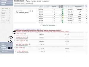

Привет) Посоветуйте какой фирмы взять трос ручника?
Оригинал на данный момент не тяну( Блюпринт упаковщик!!!
Смотреть скрин)
Снимок экрана (7).jpg [ 164.47 КБ | Просмотров: 15429 ]
CARINA E 1995 1,6 4A-FE(16V) 99 (л.с.) LB темно-красный седан

Брал себе NKшные,нормальные тросы и недорого.
Отзывы о них плохие( Пишут оплетка трескается быстро и как следствие зимой мерзнет или клинет(((
