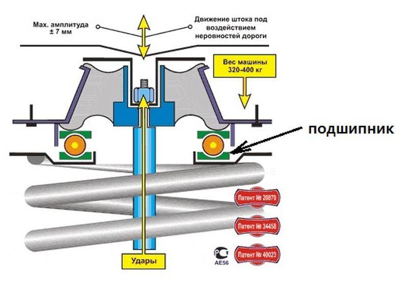

Может кому интересно, поставил пружины Suplex 14 010 (7 витковые от лады, но производитель германия качественные и недорогие) на перёд ничего не подрезая, (стойки стоят токико 22 диаметр штока) колеса 195/65 R15, высота от центра колеса до арки на них 38 см, машина ведёт себя на них хорошо, уверенно, в меру жестко в меру мягко, полуспорт где-то пока стойки новые, вобщем я доволен, машина стала выше и дорогу держит хорошо на 160 км в час идёт нормально
 Заголовок сообщения: Re: Пружины в стойки.
СообщениеДобавлено: Вт май 31, 2016 3:46 pm
Я после того как купил, отпилил виток, и поставил 12-е ВАЗовские, наткнулся на передние
пружины от производителя "SS" для двенашки, -30, и -40мм, понял что можно было более
качественные (*наверное), и уже отпиленные взять, но было поздно :)
*Почему думаю что более качественные, ставил на 99-ю передние опоры этого производителя,
очень понравились, совершенно другая конструкция, нагрузка от пружины идет через огромный
подшипник сразу на корпус опоры, через резину конечно, а шток стойки, через другою часть
резины, тоже идет к корпусу опоры, но уже неподвижно, + в комплекте резинки под пружину
и наверх и вниз, я на тойоту такие с удовольствием взял бы, но не находил, видимо не делают :(
вот как устроена:
опора.jpg [ 46.93 КБ | Просмотров: 12026 ]

У меня на 10ке вся подвеска SS20 стояла. И сейчас на калдине на передних стойках отбойники SS20 стоят. Качество хорошее.
Кстати опоры передние как на рисунке выше, в гараже лежат.
На TAYOTA они не делают, а жаль. Завоевали бы рынок.
СообщениеДобавлено: Ср июн 01, 2016 7:05 am
Djenya
Вот вот, очень жаль :( , кстати конструкция опоры, один в один как на ауди-100,
начала 80-х годов, когда в первый раз увидел, сразу понял, надо брать :)
