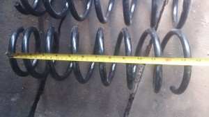

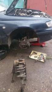

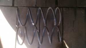

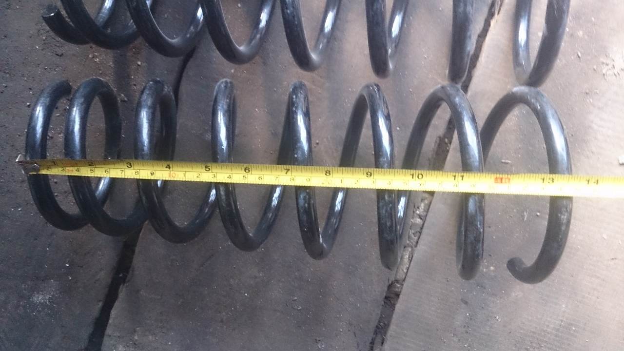

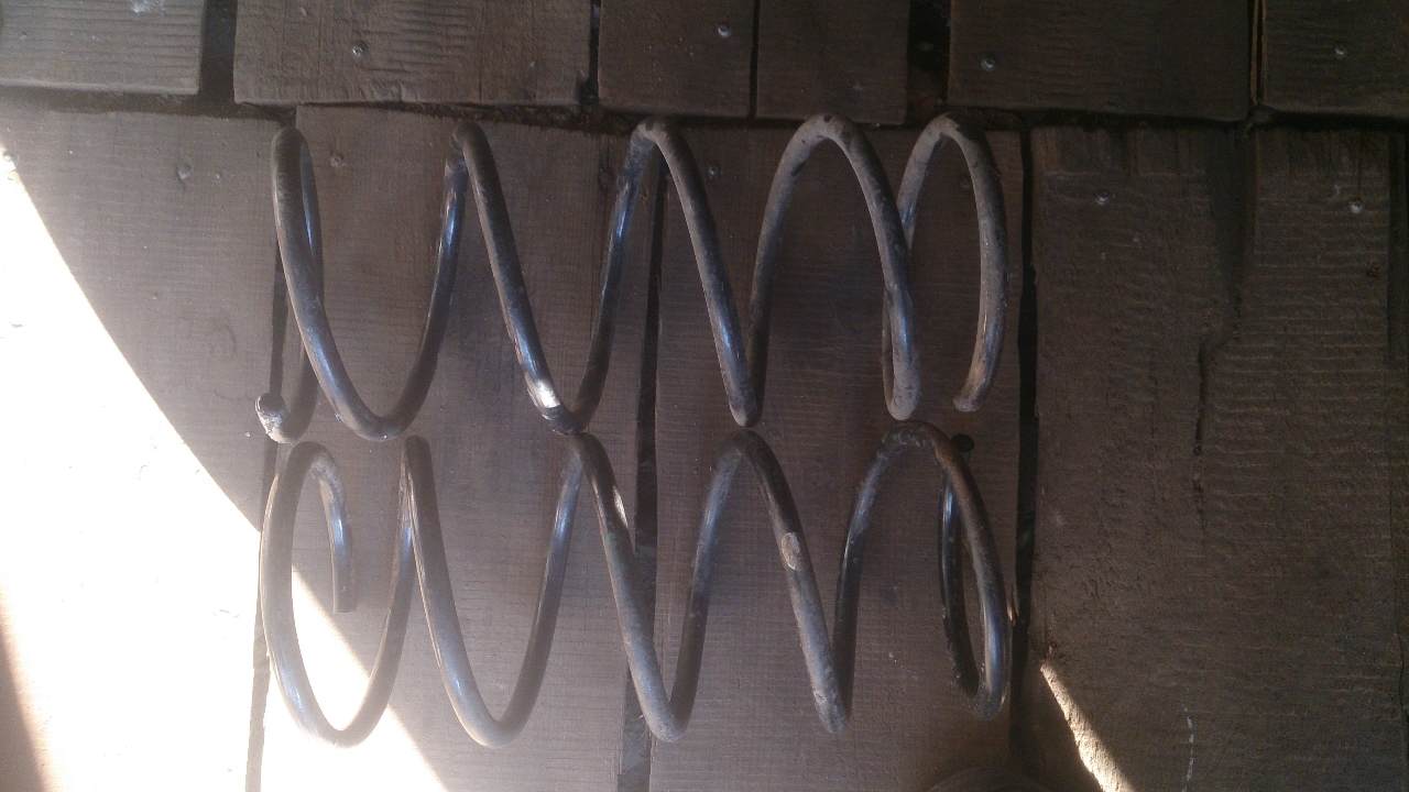

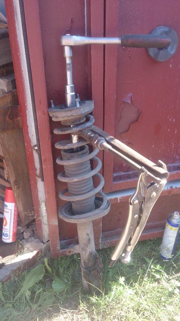

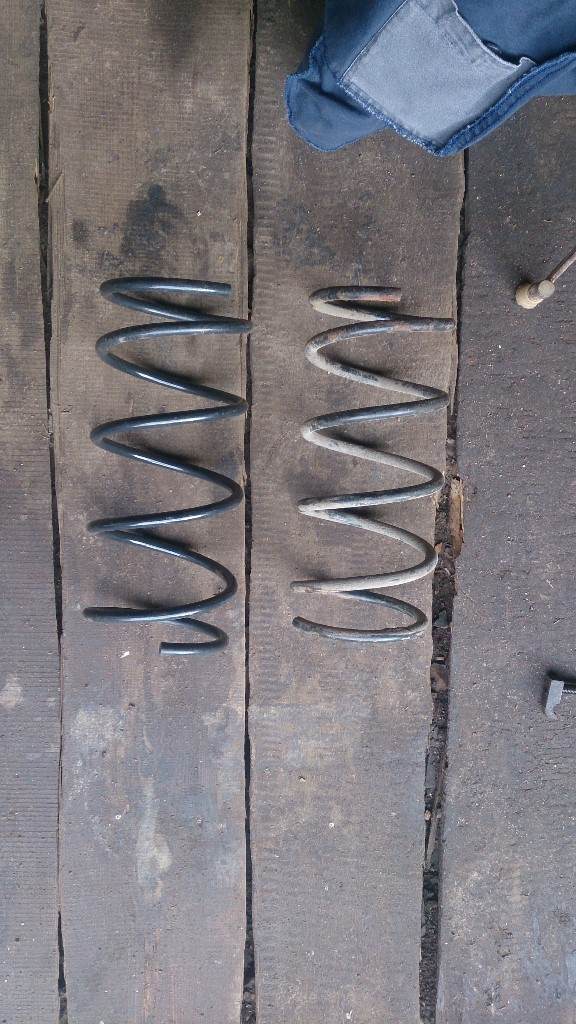

поставил на перед английского лифтбЭка пружинки фирмы "Autoklakson" атрикуль "24009", по 800р за штучку. Незнаю что за пружины стояли до этого, но размер у них такойже как у новых(только они просели).
1.JPG [ 180.28 КБ | Просмотров: 12478 ]
Комментарий к файлу: слева новая
2.JPG [ 215.22 КБ | Просмотров: 12478 ]
Комментарий к файлу: новая
3.JPG [ 181.02 КБ | Просмотров: 12478 ]
Комментарий к файлу: Ставая
4.JPG [ 305.25 КБ | Просмотров: 12478 ]

Народ ну подскажите пожалуйста номера передних пружин от ваза 2112, всю тему перечитал и не нашёл :(
"24009" низкие оказались буду снимать...
Такие подойдут "2112-2902712" ?
Неплохая табличка http://xn--2111-43da1a8c.xn--p1ai/vybor ... uzhin.html

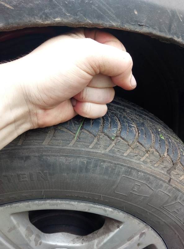

Вот такие сейчас поставил:
Фото-0009.jpg [ 485.94 КБ | Просмотров: 12175 ]
потому как с 7А + АКПП почему то даже 2-х литровых было мало, зимой обратил внимание,
что при малейшей неровности ударяет по отбойнику стойки, летом он мягкий, не слышно :D ,
езжу третий день, пока все нравится, поднялась см на 3-4, чет не померил до замены,
да и после еще не собрался :? , жду когда все на место встанет :) ,
они кстати по моему единственные серии HD, как не искал, остальные XP :ne_vi_del:
теперь что то с задними делать надо :du_ma_et:

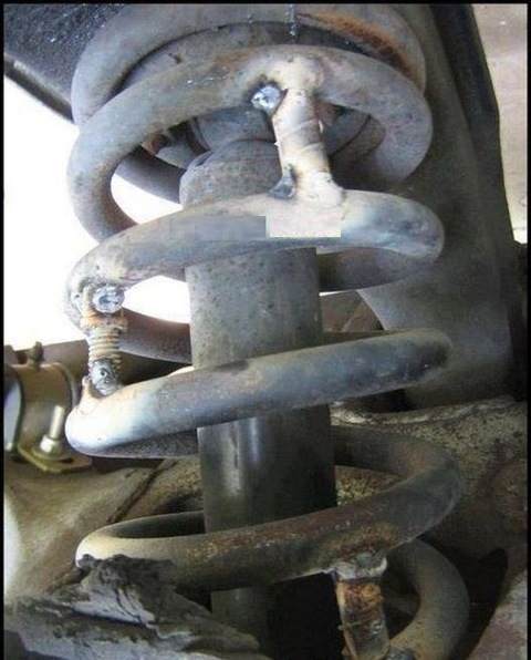

ALEX-72 писал(а):
Вот еще вариант
Чего уж мелочиться.. Сразу шток заварить и никаких проблем :lol:

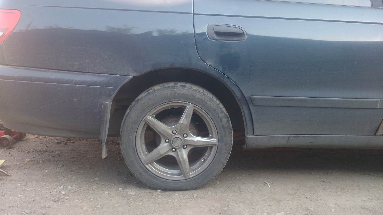

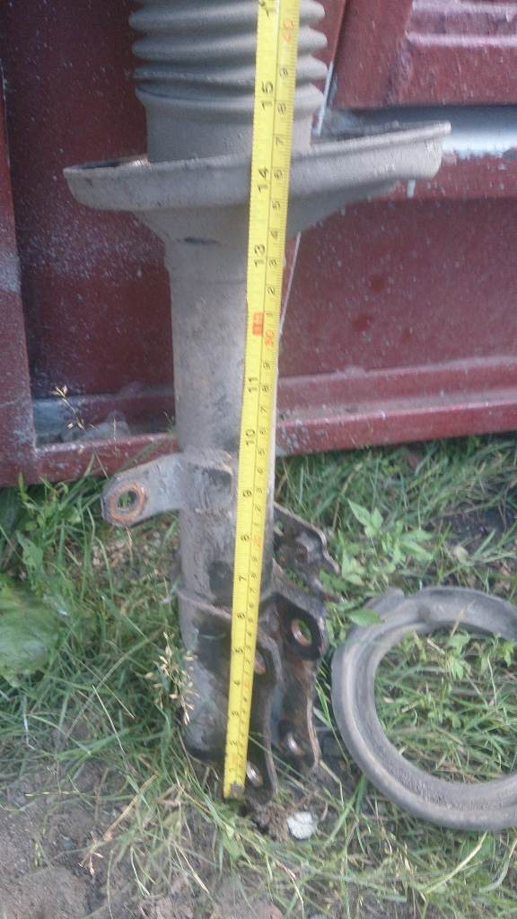

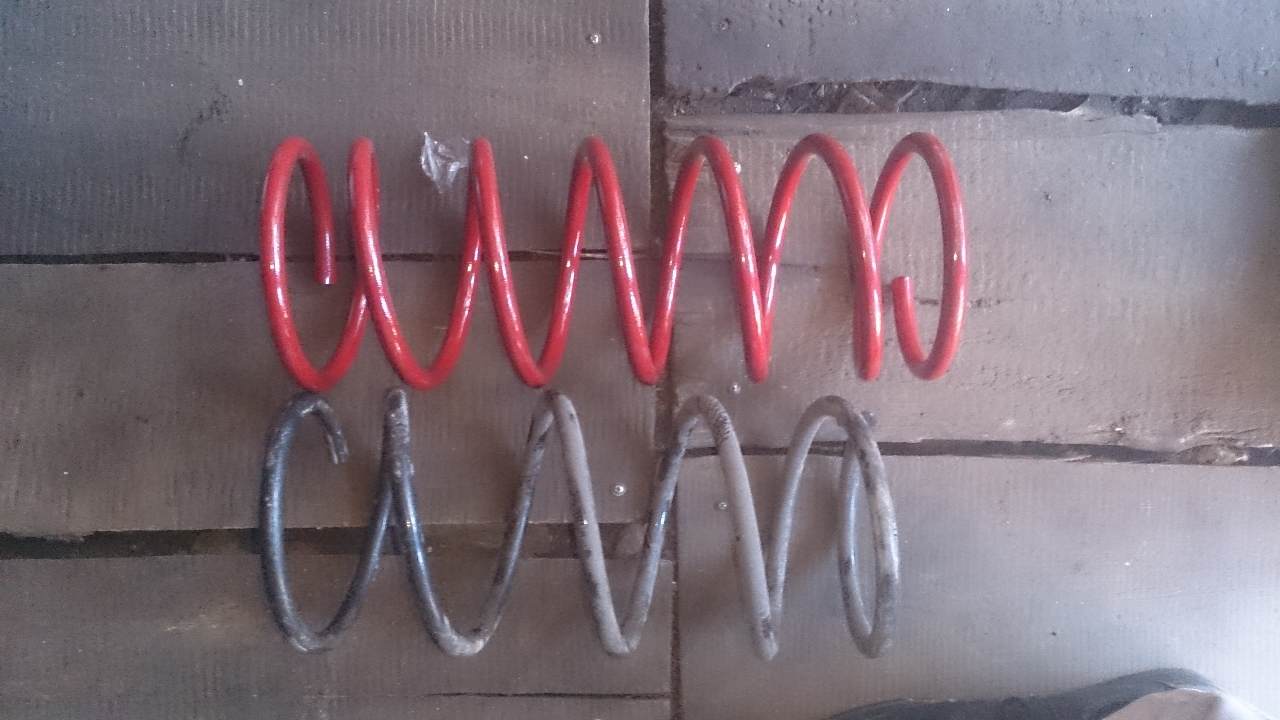

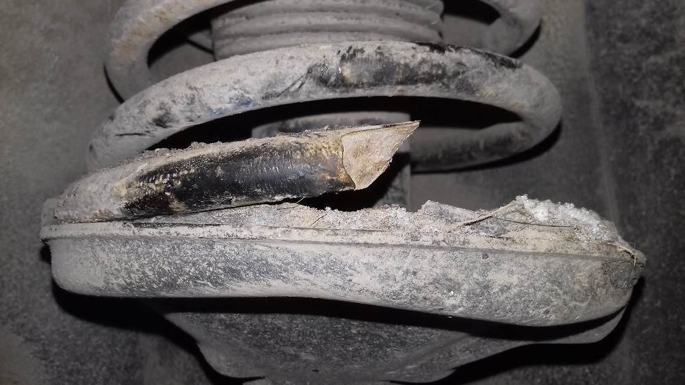

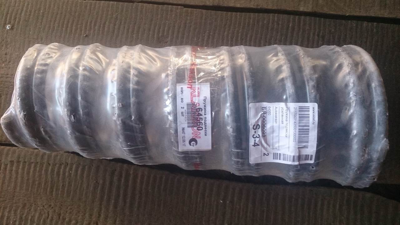

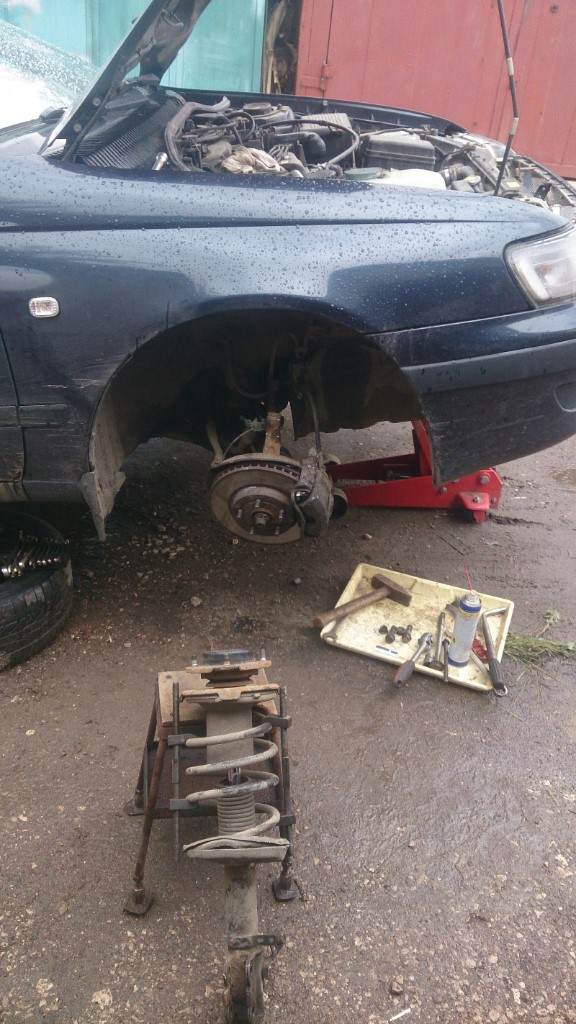

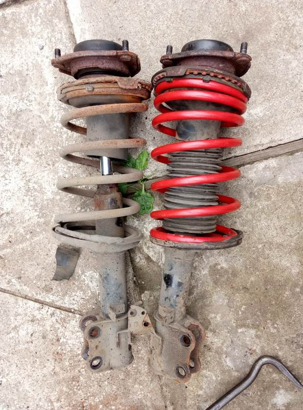

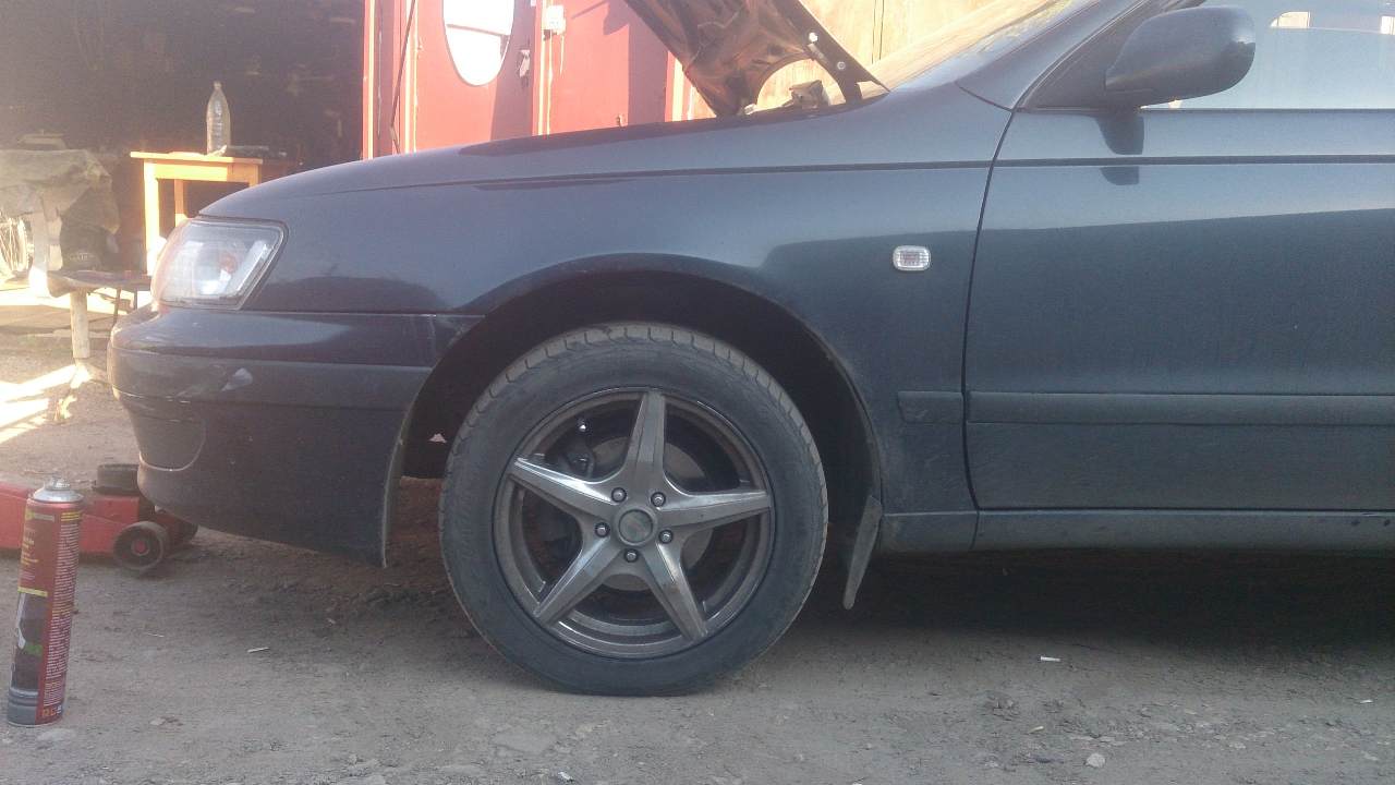

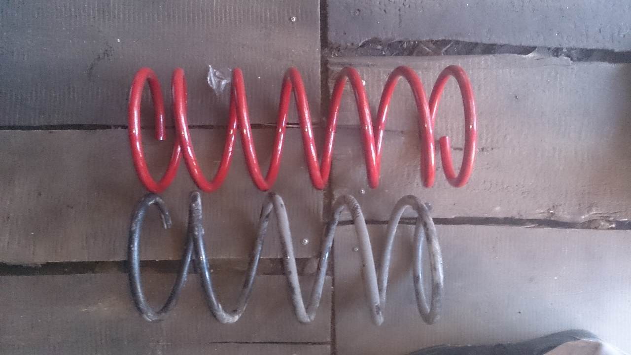

В общем снял я передние "24009" и поставил "BM0047" фирмы "BELMAG" 1000р за 2 шт, вроде получил что хотел, постотрим как будут ходить...
Поменял и задние на "Autoklakson" "64560" 1900р за две, приподнялось немного, хотя стояли точно такие же по высоте.
Никому почти новые "24009" не нужны в москве?(район Внуково)
Комментарий к файлу: BM0047(красная) и 24009
1.JPG [ 433.22 КБ | Просмотров: 12096 ]
Комментарий к файлу: 64560 и старая
2.JPG [ 487.57 КБ | Просмотров: 12096 ]
Комментарий к файлу: упаковка 64560
3.JPG [ 469.68 КБ | Просмотров: 12096 ]
4.JPG [ 454.31 КБ | Просмотров: 12096 ]
Комментарий к файлу: Высота задней стойки "лифта" 94гв примерно 37 см (не знаю родная или нет)
5.JPG [ 377.83 КБ | Просмотров: 12096 ]
Комментарий к файлу: высота передней примерно 27
6.JPG [ 364.01 КБ | Просмотров: 12096 ]
Комментарий к файлу: вот так откручивал опорник на задней(там нет шлица на штоке и он крутится)
7.JPG [ 370.86 КБ | Просмотров: 12096 ]

 Заголовок сообщения: Re: Пружины в стойки.
СообщениеДобавлено: Чт авг 10, 2017 11:00 pm
Сообщения: 2504
Двигатель: 2C АКПП (3S АКПП)
BaZ
Можно было обойтись без газового ключа. Окончательную затяжку можно делать после установки стойки, а откручивание (срыв гайки) - до снятия.

СообщениеДобавлено: Чт авг 10, 2017 11:28 pm
Сообщения: 3527
Без шлица бесполезно. Там либо за шток хватать, либо гайку рубить. Только шлиц обычно не на стойке срывается, а на опорнике.

pul752
конечно начал срывать еще на стоящей на земле машине, тока толку нет, крутиться шток вместе с гайкой.
Ни как не повредят амортизатору пару царапок в районе отбойника...
Кстати шлица там впринципе небыло.
Не хочу расстраивать заранее, но мне клаксона на год не хватило :( ,
номер сейчас не найти уже, но он думаю не сильно влияет на качество,
багажник почти пустой, ездил в основном вдвоем, на передних сидениях :-edu-edu-:
Добавлено спустя 43 секунды:
в такой же упаковке были :(
