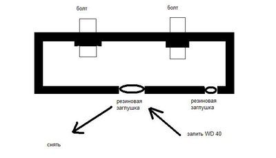

Хочу добавить немного своего опыта по замене втулок стаба (передних).
В подрамнике, снизу есть много отверстий которые закрыты резиночками, сам подрамник полый, и вот в эти отверстия можно налить WD40 очень легко, внутри подрамника болты скобы которая держит втулку стаба торчат довольно сильно (1-2 см) И получается что можно смазать болт с двух сторон,и тогда вероятности его сломать меньше.
Я сломал болт когда выкручивал втулку. Писали что фрезой сверлить дырень надо в подрамнике, но я обошелся обычной дрелью и сверлом на 12, потом аккуратно высверлил болт сверлом на 6. Основная проблема был в том, чтоб попасть сверлом в торчащий болт, сломал 3 сверла, но высверлил, метчиком прорезал заново резьбу. И не надо снимать подрамник.
А про то что подрамник полый, и можно набрызгать болты с обоих сторон добавить бы в FAQ, чтоб другие не наступали на эти грабли.

чет я не понял. каким образом эта смазка с другой стороны подрамника поможет??? как я понимаю чаще всего болт ломается из за того что ржавеет резьба в месте контакта с гайкой из-за того что туда летит всякая кака с дороги и чаще всего он ломается когда уже пол оборота сделал при откручивании и хлоп вот он .... отломался.поэтому нужно откручивать в раскачку обильно поливая вдшкой или керосином

как то так.

ааа.... я просто тупанул. спереди не менял сам ни разу. я че-то думал что болт торчит из подрамника а сверху гайкой закручивается. вот и подумал что вместе с гайкой обломился.

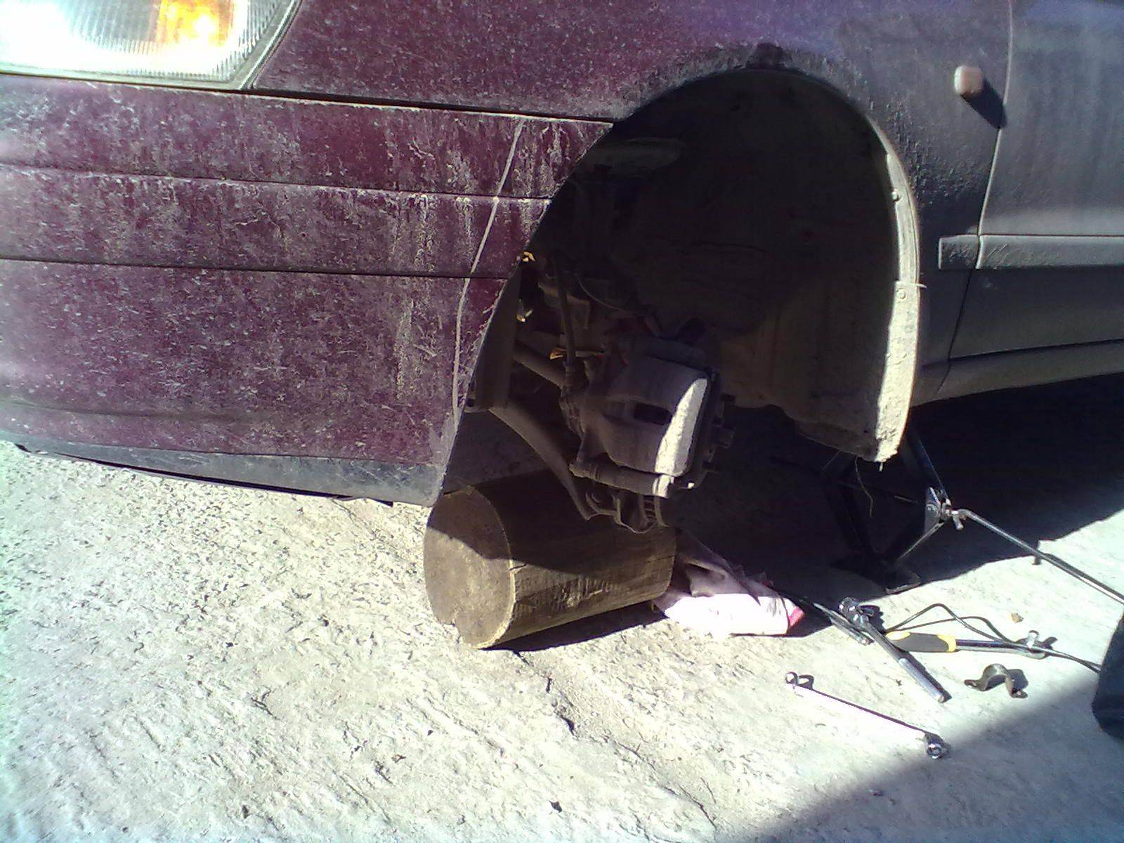

Сегодня тоже поменял втулки, пока только передние. На правую ушло 2 часа, на левую 1.
перед этим заливал WD-шкой, не знаю на сколько помогло, но открутились. Один из 4-х болтов был на 13 и сама резьба толще, видимо уже обламывали ранее.
На вид втулки были еще нормальные, хотя при движении постоянно ощущалось "бык, бык", а зимой через лежачих полицейских скрип. Сейчас стало вроде получше, пока изучаю звуки.
Прикладываю несколько фото.
Сразу приготовил чурбак, и опустил на него рычаг, дабы снять напряжение с тяги, чтобы легко снять и вставить резинку. Колесо выворачивал так, чтобы максимально увести пыльник рейки рулевой. Только аккуратнее, мне казалось, что с таким положением колес у авто было желание завалиться с домкрата.
Почему сам менял? Просто мастер который должен был делать, сказал, что надо снимать подрамник и стоить это будет 1400 (я конечно понимаю, что в Москве и Питере это цена и без снятия подрамника), вот решил попробовать сделать сам, без снятия. Процедура прошла успешно. Тфу, Тфу, Тфу.

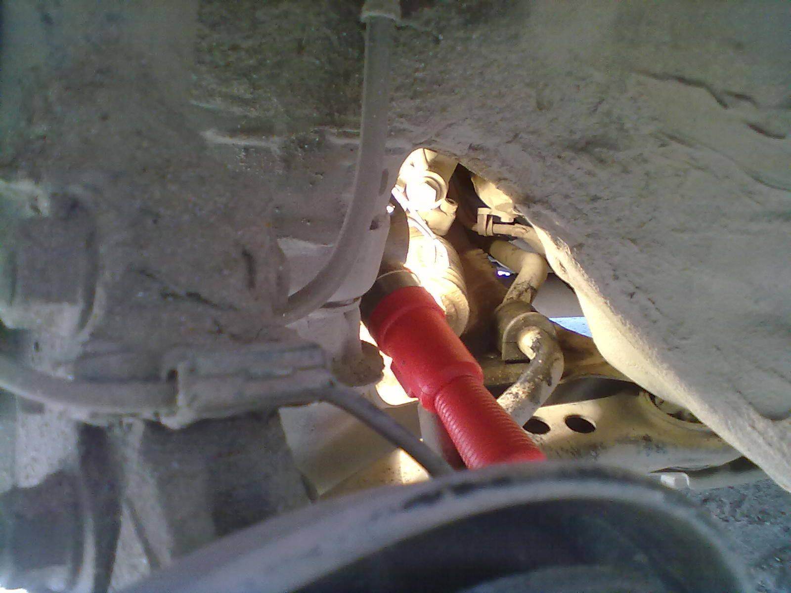

А кто себе ставил вечные стойки стаба (переднего) с красным полиуретаном?
просто у меня такие стоят, и передок, вместе с рулевым управлением, как то жестко ощущаются. особенно когда еду по крупной гравийке, колбасит так нехило. причем ни люфта ни чего такого нет (рейка новая менялась 20 тысяч назад с тягами и наконечниками оригинал, рулевое все перебрал новыми оригинальными карданами и втулками).
собственно вопрос - может ли такая жесткость быть из-за стоек стабилизатора? потому что у простых костей там подвижный шарнир, а у вечных - полиуретан, который движения стойке вообще не дает, и стоит эта вся конструкция в ощутимом напряжении.
я просто когда менял простые на вечные, внимания этому не придал (да и проблемы тогда были в рулевом). а сейчас вот сижу и думаю - может поставить простые кости, чтобы так сильно не колбасило на кривой дороге?

ну в рычагах - задний у меня от пикника, а передний полиуретановый желтый. как передние поставил, разницы не заметил.
а почему грешу на стойки - потому что именно когда обоими колесами попадаю на камни, начинается расколбас. и я чувствую что колеса друг с другом связаны, их будто одинаково колбасит. а связаны они получается только стабилизатором.
когда одним колесом попадаю на камни, никаких проблем нет
у меня такие стоят, идеально все...
