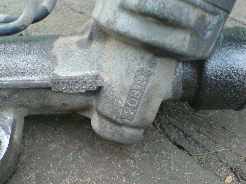

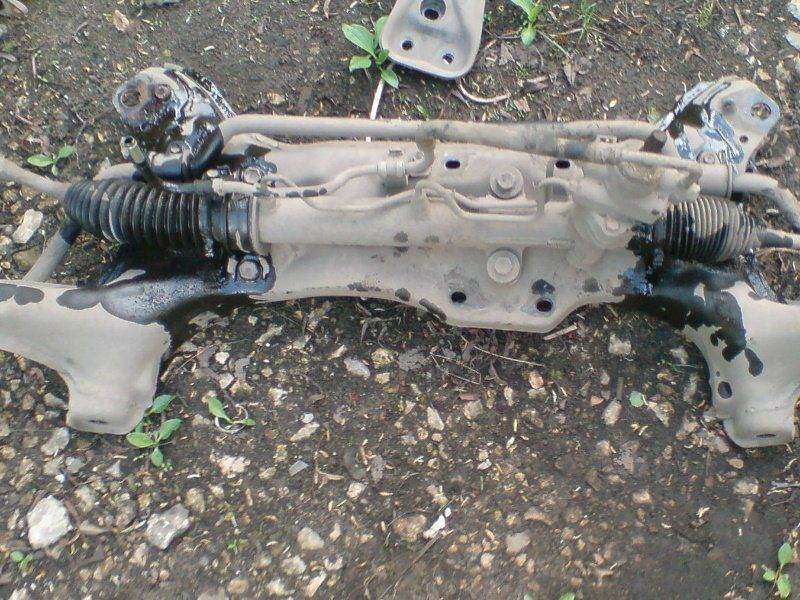

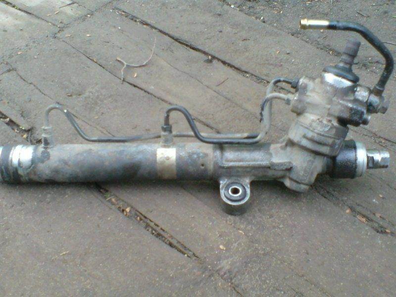

СообщениеДобавлено: Пт май 15, 2009 9:32 pm
Могу и так сказать,люфта там нет. Вот моя японская рейка на балке:
DSC00400.JPG [ 279.61 КБ | Просмотров: 7772 ]
Моя отмытая рейка.JPG [ 164.95 КБ | Просмотров: 7722 ]
Рейка TOYODA.JPG [ 201.01 КБ | Просмотров: 7706 ]
