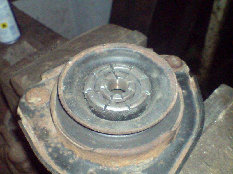

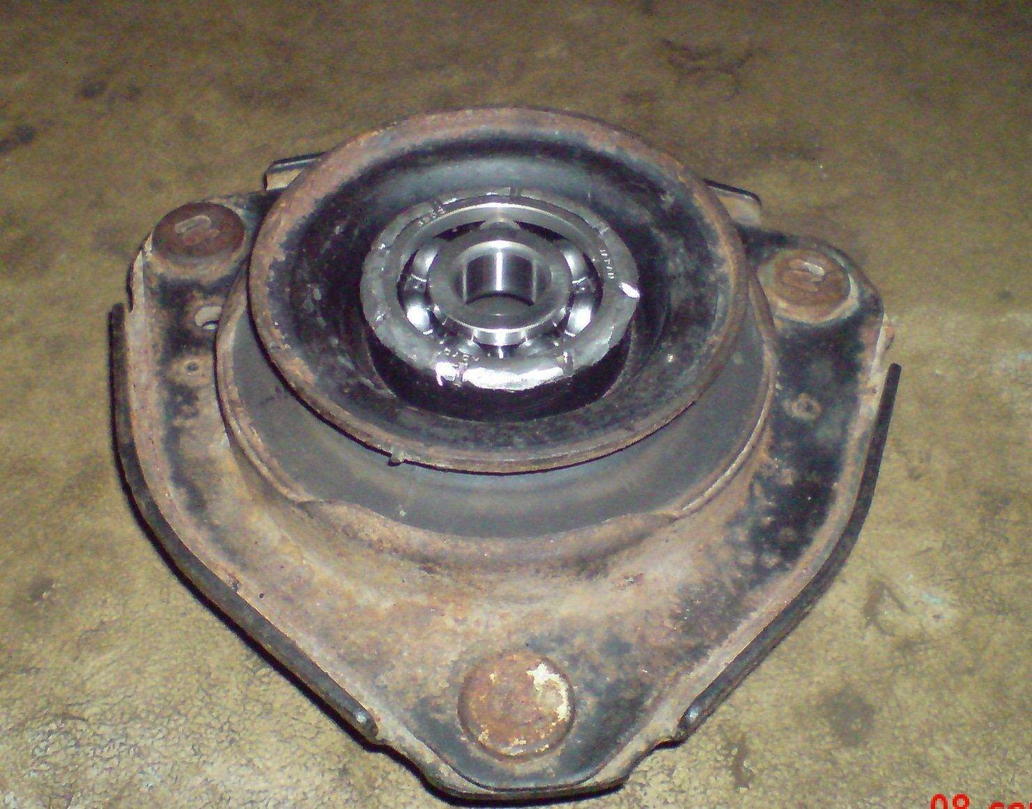

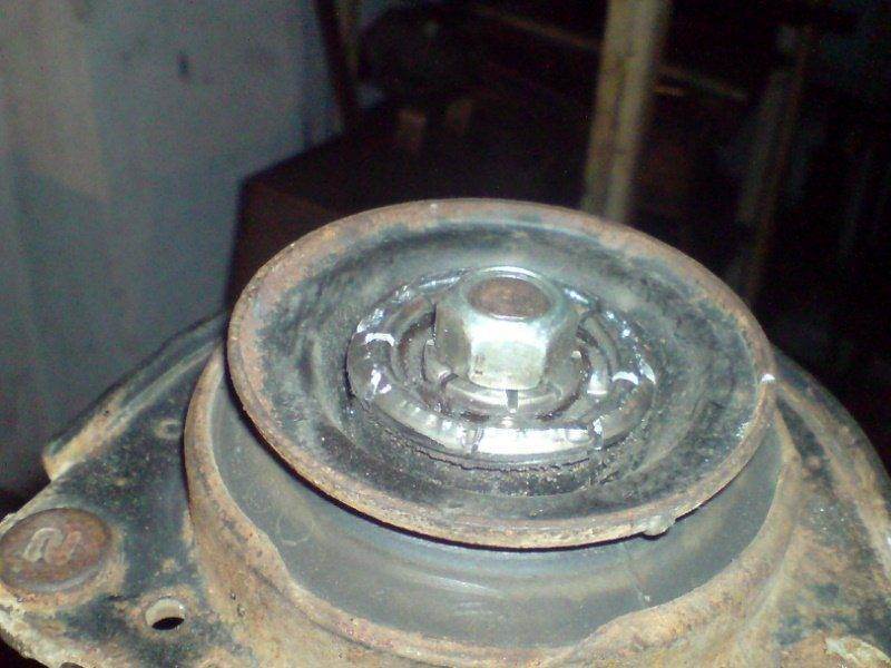

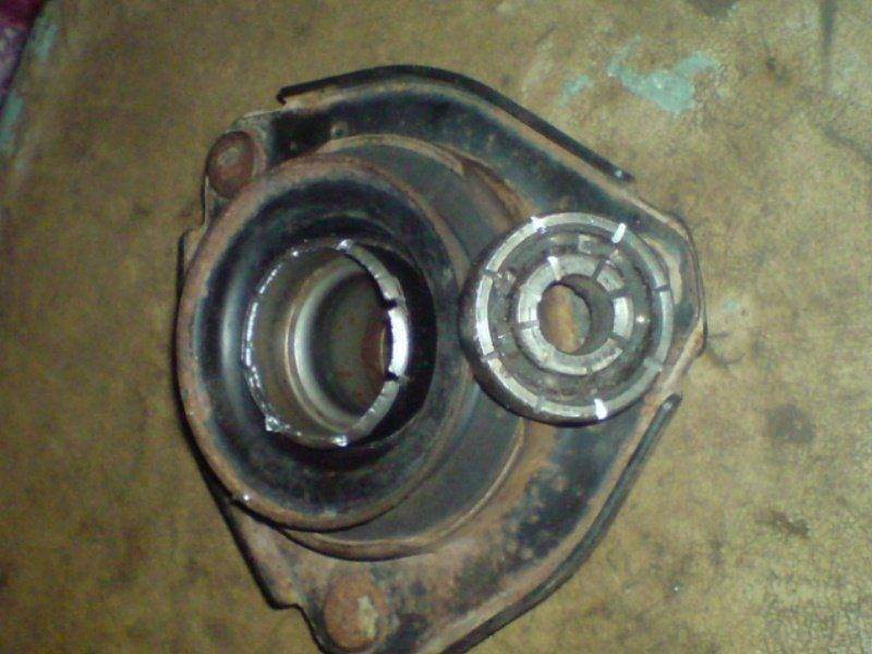

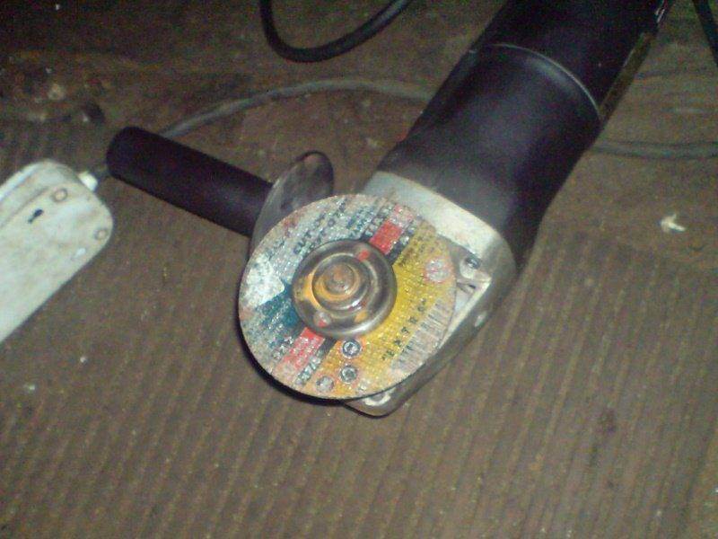

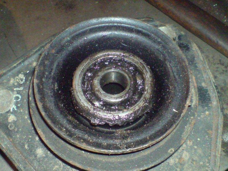

маленький фотоотчет по замене подшипника в опоре
может кто и осудит,но по мне так лучше чем брать оригинал по 2 с половиной тысячи
Комментарий к файлу: через старый подшипник как через оправку молотком прессуем новый,завальцовываем с помощью ударов молотка через молоток и вот готовое изделие
DSC01296.JPG [ 480.14 КБ | Просмотров: 12365 ]

Комментарий к файлу: зажимаем о с помощью отвертки и молотка развальцовываем
DSC01305.JPG [ 177.33 КБ | Просмотров: 12361 ]

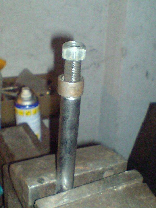

Комментарий к файлу: зажимаем подшипник за центр. я сделал приспособу из штока старой стойки
Изображение.jpg [ 146.4 КБ | Просмотров: 12360 ]
Комментарий к файлу: делаем пропилы
DSC01300.JPG [ 170.75 КБ | Просмотров: 12359 ]
Комментарий к файлу: берем болгарку
DSC01299.JPG [ 166.73 КБ | Просмотров: 12364 ]
Комментарий к файлу: берем старую опору с убитым подшипником
DSC01298.JPG [ 230.88 КБ | Просмотров: 12359 ]

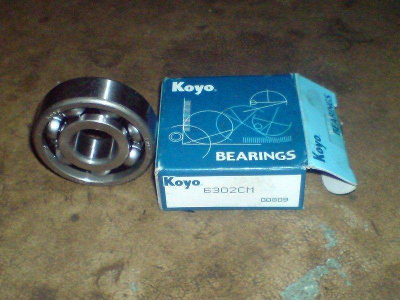

Кстати у тебя на коробочке маркировка KOYO 6302 СМ, вроде, а у меня на убитой RBI опоре KOYO 6302 Z. Хотя м.б. это и не играет роли.

MerTV
А без пропилов, с помощью твоей приспособы, не выбить?
С уважением к форуму
СообщениеДобавлено: Ср сен 08, 2010 11:18 pm
нет,завальцован намертво. это уже вторая проба,первая опора погибла при опытах :)
заказывал просто 6302
Евген писал(а):
KOYO 6302 Z
это закрытый с одной стороны
