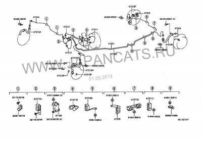

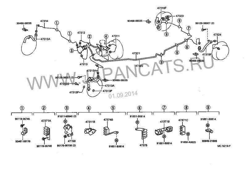

Лови схемы на твою
без абс.JPG [ 52.55 КБ | Просмотров: 3054 ]
с абс.JPG [ 75.01 КБ | Просмотров: 3054 ]

Спасибо. :) Ограничитель давления однотипный, значит и резьбы тоже. Нужно просто выточить соединительные муфты и трубки к ним соединить. Вроде так?

Ну, типа того.
