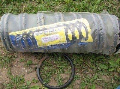

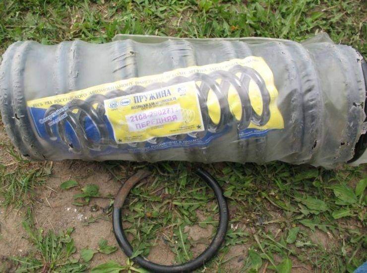

Знакомый предложил вазовские пружины от восьмерки, диаметр один в один с мои обломком сходится, что скажите подскажите? Цена вопроса 500 р.
IMG_6327.JPG [ 90.51 КБ | Просмотров: 6726 ]
Карина Е, 1994 г.в. двиг. 1,6, 4А-FE, европейка
СообщениеДобавлено: Сб май 23, 2009 6:05 pm
Сообщения: 3813
Откуда: Пермский край
Машина: QASHQAI
Двигатель: HR16DE
ALEX11, форум чтоли совсем не читаешь? :D http://carina-e.ru/viewtopic.php?t=2624 . 2110 и 2108 одно и то же. :wink:

sedoy2000, читаю, просто хочу еще раз убедится что их можно ставить.
СообщениеДобавлено: Сб май 23, 2009 9:37 pm
Сообщения: 3813
Машина: QASHQAI
Двигатель: HR16DE
ALEX11, я же поставил и ничего... Ездю пока :)

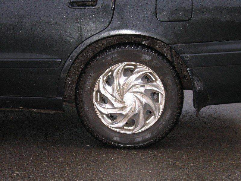

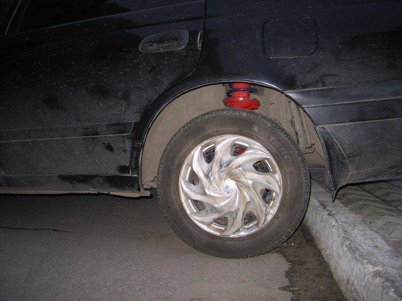

А вот и снова я.
Поменял.

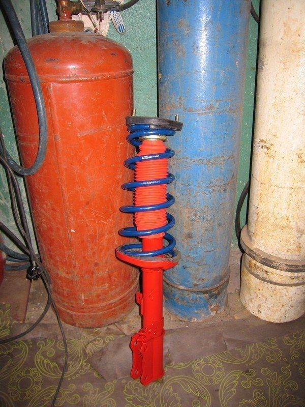

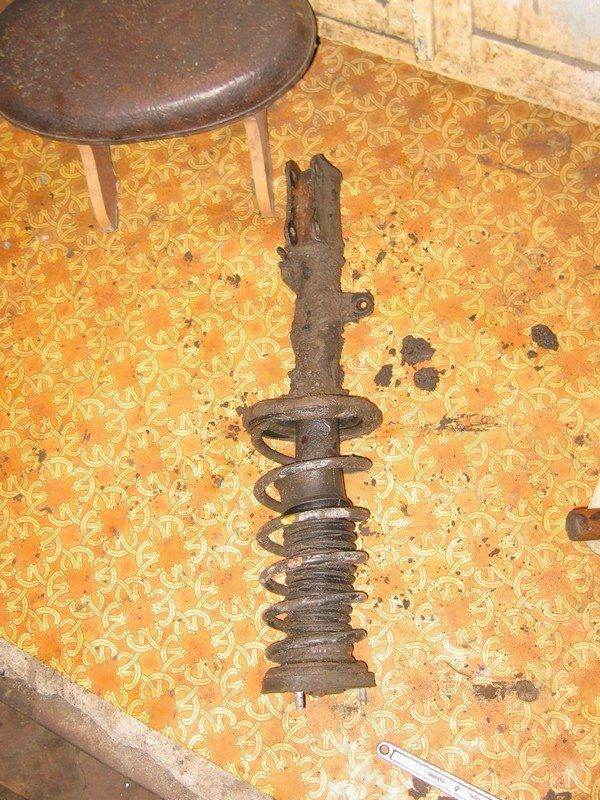

Сначала хотел поменять только стойки, потом докупил пружины. Антискрипные резинки и опоры не стал покупать заранее. А то как всегда - накупишь всего, разберёшь, а оно у идеальном состоянии и замены не требует.
Но тут конечно получлось ровно наоборот. Опору левую я подозревал в нехорошести, насчёт правой был 90% уверен, что нормальная. В результате оказалось что левая - немедленно в мусор, правая - крайне желательна замена.
В субботу с утра побежал по местным магазинам, в которых, как и в местных разборах, часто работают больные люди. Из 10 оббеганых точек в 2х была в наличии опора по цене 2500 и 2600 за штуку, а в 2х - резинка по 500 и 600 рублей. Послал их подальше. В одном неизвестном ранее магазе купил опоры JA PA по 750. Что интересно - написано что они под 171й кузов, но подошли идеально. На разборе купил два колечка по 50 руб, в состоянии значительно лучше чем мои, но уже начали протираться в одном месте. На ликвидацию катастрофы был командирован папо - вырезал из камеры два кольца и приклеил их моментом снизу к фирменным, но пожилым б/у изделиям. Должно работать, я так думаю.
Я тем временем прикрутил левую стойку, и получил проблему с тормозным шлангом. На старой каябе угопок крепления шланга было прямой, на новой BJS - изогнутый под углом, прикрутить не представляется возможным. С матершиной, болгаркой и плоскогубцами устранил дефект конструкции на месте (откручивать то не охота). Конструкцию правой стойки подкорректировал перед установкой.
В результате - зад понялся на 7 см. Выглядит нормально, не так страшно как на крупном плане - вполне пристойно.
Пружины старые оказались всё-таки 7 витков - как и новые. ЧТо поразило - старая очнеь легко продавливалась руками. Новая по сравнению с ней - камень. В то же время в собранном состоянии зад стал даже несколько МЯГЧЕ чем был. Парадокс.
Все скрипы, стуки и бульканья исчезли, равно как и пробои на ямах.

фотка
Добавлено спустя 3 минуты 31 секунду:
что-то собутыльник не вставился
до.jpg [ 126.4 КБ | Просмотров: 6718 ]
после.jpg [ 102.99 КБ | Просмотров: 6727 ]
безобразное старое.jpg [ 197.65 КБ | Просмотров: 6723 ]
блестящее новое.jpg [ 143.49 КБ | Просмотров: 6744 ]
собутыльник и согаечник.jpg [ 119.41 КБ | Просмотров: 6730 ]

а стойки такие и были ораньжевые???
СообщениеДобавлено: Пн май 25, 2009 9:41 am
Сообщения: 109
Откуда: Tomsk
Да. BJS - радикально красный цвет. И пыльники от них же.
