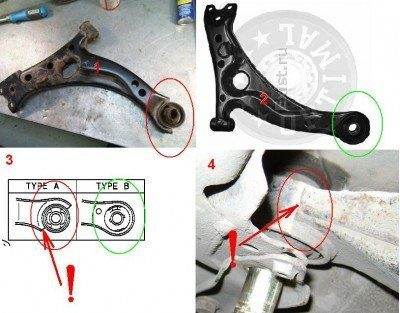

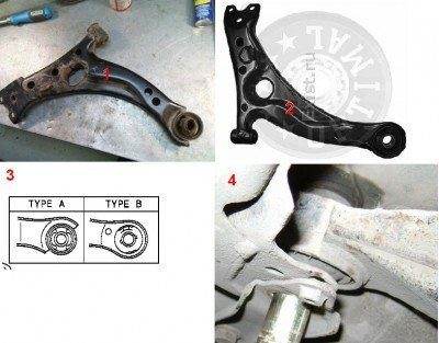

А практика следующая: Смотрим на рисунок. Под № 1 мой рычаг. Сравниваем с картинкой №3, получаем тип "А". Далее смотрим на картинку 2. Видим на ней рычаг типа "Б" (сравнивая с картинкой 3). Смотрим на картинку 4 (кусочек Дядиного рычага http://carina-e.ru/viewtopic.php?p=24764#24764 ), и видим, что это на 99% тип "А".
А теперь смотрим на передние сайленты на картинках 1 и 2, и очень сильно удивляемся, потому как на обоих типах рычагов, что на "А", что на "Б", стоят маленькие сайленты T2411WS! А потом удивляемся ещё больше, потому как у Дяди на типе "А" большие T2409WS! :D Каково, а? :D
По итогам обзора делаем вывод, что не стОит привязывать тип переднего сайлента к типу рычага, тем более, что сами японцы вполне конкретно делят рычаги на типы только по форме "уха" для ЗАДНЕГО сайлента, что и указывают на эскизе в справочнике, ничего не говоря про передний, даже по отношению к Тойоте Пикник. А тип переднего сайлента, похоже, зависит от чего-то другого, как вариант, от года выпуска или производителя авто, или от производителя-поставщика конкретного рычага. :wink:
А вот задний сайлент надо выбирать исходя из типа рычага: для "А" - "высокий / широкий", для "Б" - "низкий / узкий" ( http://carina-e.ru/viewtopic.php?p=77021#77021 ). 8)
Рычаги.JPG [ 73.93 КБ | Просмотров: 20943 ]

1. Какая связь между типом ПЕРЕДНЕГО сайлента и типом рычага, если японцы делят их по ЗАДНЕМУ?
2. Если посмотреть на рисунок внизу, и посмотреть на способ заделки ЗАДНЕЙ обоймы сайлента на Дядином рычаге, - какого типа он будет? Где тут "B"?
3. СтОит ли слепо доверять кодировке Экзиста? Я через их косяки уже прошёл, когда менял свои сайленты. Посмотри на фото, и сопоставь маркировки и размеры сайлентов ( http://carina-e.ru/viewtopic.php?p=41884#41884 ), затем посмотри сюда: http://carina-e.ru/viewtopic.php?p=24764#24764 и увидишь, что у Дяди стоит БОЛЬШОЙ передний сайлент. Он не писал, что ему подошёл 2409, - это RBI, а ставился аналог от Hanse, но именно 2409 большой, а 2411 маленький! А в кодировке аналогов от Hanse и прочих - куча ошибок. Мне под один и тот же код привозили оба типа сайлентов, и даже втулку для заднего! Четыре заказа - два "больших" сайлента, одна втулка, и только потом, на четвёртый раз - нужный сайлент. А код один! В первой ссылке об этом всё написано. Можно такой хрени верить?

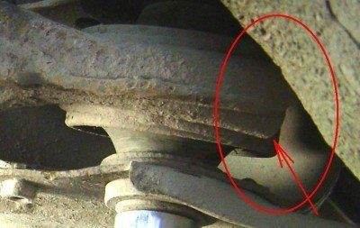

И ещё внимательно посмотри Дядин фотоотчёт, пятое фото, рычаг виден с другой стороны! Где он типа А?
Я-то смотрел очень внимательно. Вот, вырезка из того самого пятого фото. Немного увеличил яркость. Законцовка "вилки"рычага типа "А", в которую вваривается обойма сайлента, указана стрелкой, дальше обойма открыта, в отличие от закрытой обоймы на типе "В". Так что не надо насчёт внимательности стрелки переводить. :D Просто надо понимать, как рычаг размещается в пространстве, и с какой стороны, и под каким углом его фотографируют (на пятом фото левый рычаг снят направлении "от шаровой опоры", а с этой точки обойма почти полностью закрыта "вилкой" - посмотри на соседний рисунок, где виден рычаг "А" (тоже левый) полностью). А на других фотах всё видно гораздо лучше и однозначнее. :wink: :D
Рычаг.JPG [ 84.19 КБ | Просмотров: 20903 ]

Дядя, на мой взгляд, в одном фотоотчёте у тебя тип А, а в другом тип В
Доктор, ну вы как-нибудь определитесь, или туда, или сюда! :D У Дяди тип "А". Доказано по всем фотографиям, с красными кружочками и стрелочками. Ты и это, похоже не смотрел и не читал. Иначе не продолжал бы упрямо привязывать тип переднего сайлента к типу рычага. Уже написано выше, что эти два параметра НИКАК НЕ СВЯЗАНЫ! На рычаге типа "А" может быть и большой, и маленький передний сайлент. Зависит это, похоже только от производителя, а не от типа рычага. Но если хочешь, можешь заказывать оба комплекта. Я не удивлюсь, если в итоге прийдёт одно и то же. Я это уже проходил.
ЗЫ: Если посмотреть на Экзисте фото для сайлента HANCE.HR821-101, то можно увидеть, что оно полностью (за исключением маркировки, естественно) соответствует тому, что на моём фото (ссылка выше) справа, т.е. большому сайленту, который и стоит у Дяди, что и требовалось доказать. У RBI он идёт под кодом T2409WS, или 48654-20150. А маленькому RBI T2411WS соответствует HANCE.HR821-126. :wink: На моих фотографиях (где они лежат у меня на столе рядышком!) соответствие размера и маркировки такое же. Какие ещё нужны доводы?
