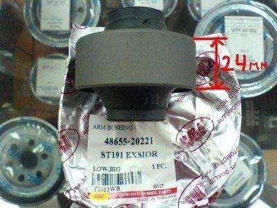

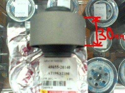

DSC00081.JPG [ 79.31 КБ | Просмотров: 11701 ]
Копия (1) DSC00082.JPG [ 47.13 КБ | Просмотров: 11729 ]

СообщениеДобавлено: Пт апр 03, 2009 3:37 pm
Сообщения: 1733
Musachi
Внизу топика жми "ответить" и крепи файл, только соблюдай разрешение снимка, по моему не более 1200*1200. :wink:

верхний до 97 года нижний с 97г.1м.

СообщениеДобавлено: Пт апр 03, 2009 5:18 pm
А у меня они правый и левый :D
Лучче номерками бы обозначить :)
У меня тож самое :D
Хорошо, с задними вроди бы разобрались, а как на счёт переднего :wink:
