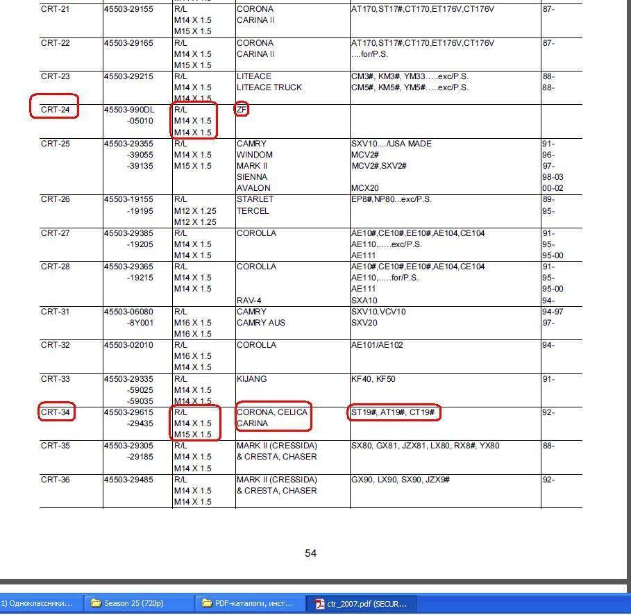

в каталоге цтр про нее написано:
CTR CRT-34 M14x1,5/М15х1,5. очевидно что один размер тут - резьбы со стороны рейки, другой - резьбы со стороны наконечника. М15 - это со стороны наконечника. потому что в этом же каталоге тяга на рейку ЗФ - CTR CRT-24 - имеет уже размеры M14x1,5/М14х1,5.
внутренняя резьба у них одинаковая - и полностью взаимозаменяемая - М14х1,5. это стопудово, потому что сам лично менял тягу+наконечник с рейки зф и ставил туда тягу+наконечник с рейки тойода. все подошло, кроме стопорной гайки наконечника само собой (ибо гайка М14 на резьбу М15 не налазиет по понятным причинам)
Добавлено спустя 7 минут 9 секунд:
ЗЫ так что судя по всему у тебя тяга и наконечники стоят с английской рейки ЗФ (кроме размера резьбы, отличий от тойодовских тяг с наконечниками нет). так что твоя тяга судя по всему именно CTR CRT-24. при условии что ты правильно резьбу померил конечно же :)

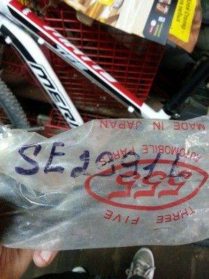

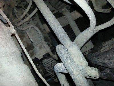

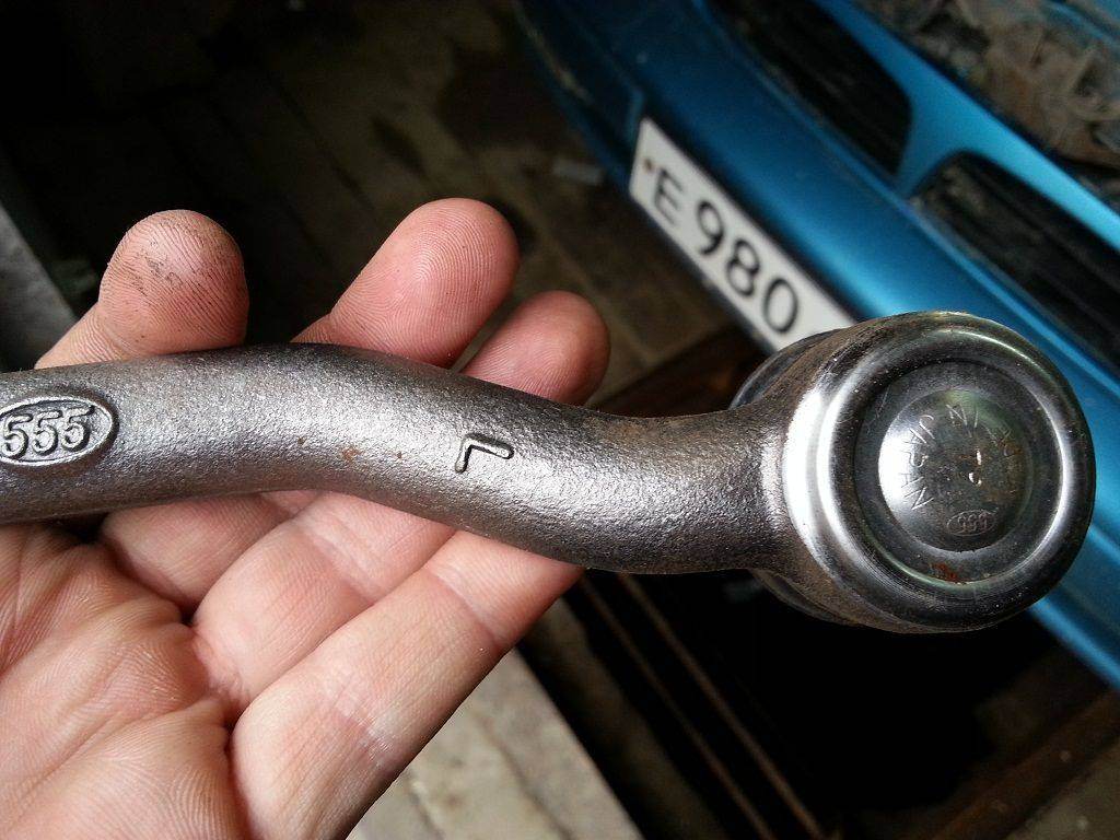

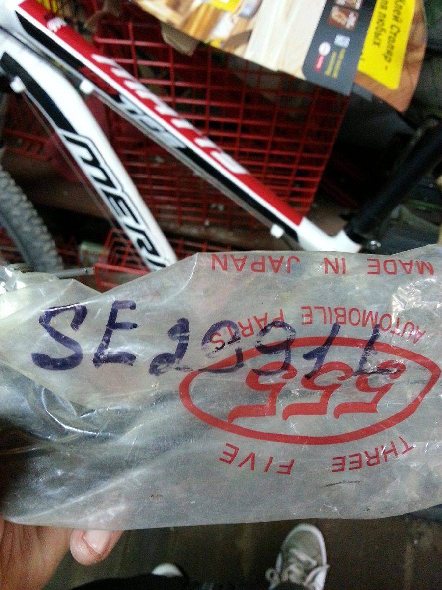

Ребят подскажите в нескольких вопросах по рул. тягам и наконечникам.
Стучит рулевой наконечник левый, случайно досталася наконечник фирмы 555 артикул SE2991L
По вин коду выдаёт наконечник 555 SE-3581L , лишних 500 рублей нет, не знаю подойдёт или нет? Размеры сравнил: длина 21 см, диаметр внутренний 14 мм, аналогично у старого наконечника... Можно как нибудь ещё проверить подойдёт или нет?
Или поджать пояс и менять рулевые тяги + наконечники?
Рейка ZF?
Заранее спасибо!

СообщениеДобавлено: Пн мар 17, 2014 12:57 pm
ZF это рефленный корпус....как "полотенце вафельное",а по твоей фотке-оно гладкое.
значит япономать.
вин код дашь? :?

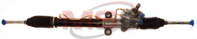

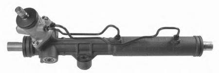

Добавлено спустя 4 минуты 4 секунды:
вру наверное,так как на фото не все видно.
ниже две фотки.
какая из них?

СообщениеДобавлено: Пн мар 17, 2014 1:04 pm
У меня дает резьба М15 на нем
Добавлено спустя 30 секунд:
Для тоеды подойдет
СообщениеДобавлено: Пн мар 17, 2014 1:05 pm
Рейка меняная,не ZF,значит вроде как должен подойти SE2991L
Но если поставлена Китайская рейка то одному Китайскому инженеру известно под какую резьбу она,и соответственно под какой она наконечник
Добавлено спустя 28 секунд:
alexrotor писал(а):
Для тоеды подойдет
Это познавательно :)
СообщениеДобавлено: Пн мар 17, 2014 1:10 pm
aboldys
на твоей фотке не видно какая рейка. если она в клеточку - то ЗФ. если нет - то тойода.
по поводу наконечника. сам твой наконечник напрямую не бьется на карину. но на него много чего кроссируется по экзисту, и все они бьются на карину - то есть предположительно он тебе подойдет.
теперь самое интересное: если у тебя рейка ЗФ, и стоят родные наконечник с тягой, то резьба на наконечнике должна быть 14х1,5. Тот наконечник что ты написал - размер резьбы на нем неизвестен, хотя большинство аналогов на него идет с резьбой 15х1,5, хоть и не все. то есть ощущение что он на тойодовскую рейку.
в общем я бы сделал так: взял любой болт с резьбой 14х1,5, вкрутил в этот наконечник. если все ништяк - то скорее всего он тебе встанет как родной. если болт вкрутился хреново и болтается - значит 99% что не подойдет тебе (при условии что у тебя рейка ЗФ, конечно же. если рейка тойода - то читай все наоборот)
по поводу все менять или нет - без разницы. я в свое время менял только одну тягу и один наконечник, когда с деньгами были напряги
Добавлено спустя 51 секунду:
блин, долго печатал )))

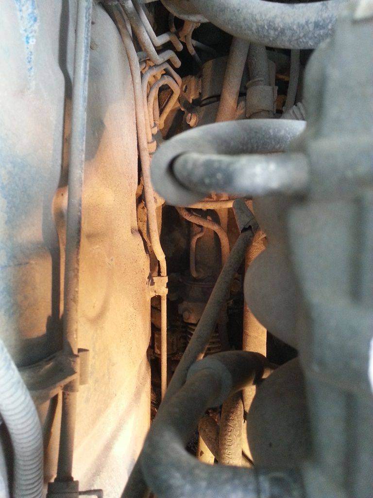

Вин код sb164abk10e069168
ещё одна фотка рейки может рассмотрите что нибудь)))
хорошо попробую вначале болт вкрутить! всем спасибо!

aboldys
все равно не видно на фотке. там можно фоткать не сверху мотора, а просунуть туда руку, вглубь. я так 2,5 года назад сам выяснял что за рейка ))
