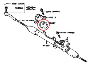

Такой вопрос, подойдёт ли вместо рулевой рейки ZF - рейка toyoda? Тоесть взаимозаменяемость у них полная или нет? Шланги\штуцеры и места крепления все подходят?
Toyota Carina E, UK make, 1997г. МКПП, седан, 4A-FE.
 Заголовок сообщения: Re: Рулевая рейка
СообщениеДобавлено: Вт май 14, 2019 1:47 pm
zony
Всё подходит, нюансы 2-мя сообщениями выше, сомнения только в подушке (резинке) вот этой:
рейка.jpg [ 71.76 КБ | Просмотров: 13344 ]
СообщениеДобавлено: Вт май 14, 2019 7:37 pm
Сообщения: 973
Откуда: Томск
Двигатель: 3S
zony
все подходит, только скоба от ZF не очень хорошо крепит тойоду к подрамнику, нужно чем либо уплотнить(себе поставил кусок от ремня ГРМ), все встало на ура
