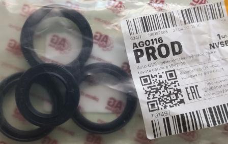

пришел ремкомплект автогур 0116. В комплекте 4 сальника и больше ничего. 2600 за 4 резинки это прям огонь :evil:

Ну это прям кидалово, я думаю стоит к ним обратиться за разъяснением, какой же это ремкомплект!

написал письмо производителю посмотрим что ответят
 Заголовок сообщения: Re: Рулевая рейка
СообщениеДобавлено: Вт май 12, 2020 8:25 pm
Сообщения: 4383
Сомневаюсь, что производитель, что то прояснит и так ведь всё ясно, на их сайте это комплект сальников, как пишут ОРИГИНАЛ, стоит 1750р и есть фото. Пусть сальник стоит 250р оригинал, там их 4шт, это 1000р+ их затраты на заказ и сборку в один пакетик+ упаковка с этикеткой. Вот и вся арифметика, переупаковщики. Дальше раскидали по магазинам которые накрутили свои проценты+доставка, в итоге 2600р :-facepalm-:
На яповскую рейку тойода, ремкомплект в экзисте стоит 6600р, когда то брал такой за 3000р, но там абсолютно всё есть....
Если тебя не устраивает чем то товар можешь вернуть его без объяснения причин в течении 14 дней, но лучше сразу.

Faranos
ну значит сдам да пойду по магазинам подбирать подходящие...думаю всяко дешевле выйдет и более эффективно
