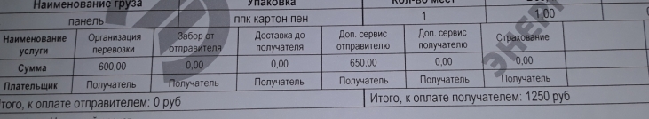

OlegF1 писал(а):
Всё хорошо, но доставка оттуда
Мне доставка в Краснодар 2-DINовой панели обходится в 1250, и по моему в обрешётке :) ...
