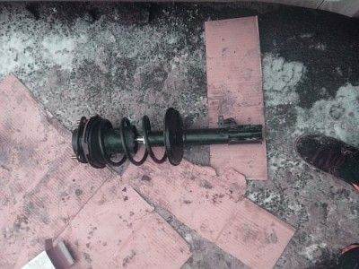

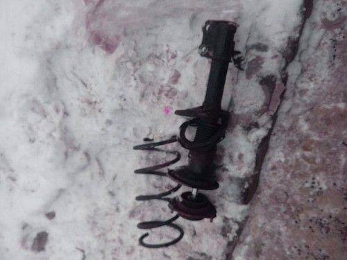

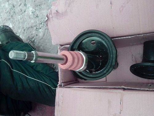

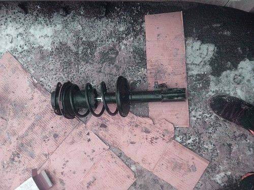

Опоры новые поставил, так же все менял включая тяги рулевые.
Вчера перебрал стойки перепрокачал, по инструкции. Изначально прокачивал как мне друг сказал, просто жмешь ждешь она вылазит так 20 раз. Но нашел инструкцию и по ней сделал, все равно стук остался. Сами стоки жмешь туда сюда, все работает не провалов нечего нет.
Есть такие неровности мини трамплинчики, там два колеса выходят вместе вот стук в обоих одинаковый.
Про не затяжку исключено, все затянуто.
Отбойники брал комплект каяба. 913267 Пылезащитный комплект амортизатора переднего
Может линки стучат?
А что такое линки?
Комментарий к файлу: стойка с отбойником
Resize of IMG_20140126_123801.jpg [ 47.21 КБ | Просмотров: 3898 ]
Комментарий к файлу: в зборе
Resize of IMG_20140126_140515.jpg [ 69.68 КБ | Просмотров: 3898 ]
Комментарий к файлу: старая
Resize of IMG_20140126_123806.jpg [ 37.24 КБ | Просмотров: 3898 ]

 Заголовок сообщения: Re: Про Стойки [Опрос]
СообщениеДобавлено: Чт фев 06, 2014 4:44 pm
Стойки стабилизатора.
СообщениеДобавлено: Чт фев 06, 2014 4:49 pm
Зарегистрирован: Сб фев 25, 2012 4:02 pm
Сообщения: 15
Откуда: питер
Машина: Toyota Carina E седан
линки такие поставил LYNXauto C7058L
LYNXauto C7058R
