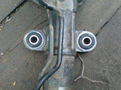

well
Добавлено: Вт янв 24, 2012 9:41 am |
| Человек-легенда |
Зарегистрирован: Ср дек 17, 2008 8:03 am Сообщения: 6559 Откуда: Нижегородская обл.Бор. Репутация: 157 [ ? ]
nau6nick писал(а): 1)крестовина норм 2)рейку перебирали неделю назад 3)схождение сделал, руль почти прямо (писал об этом в другой теме) 4)сайленты, втулки стабилизаторов заменены 5)стойки норм 6)пружины более-менее, стоят родные. передние просевшие сильнее чем задние, ну так обычно и бывает 7)колеса одинаково накачаны 2.0 резина 205/60/15 бриджи , протектор изумительный
может еще проверить сайленты в креплениях рулевой рейки к подрамнику...
| Вложения: |
Комментарий к файлу: взято отсюда http://carina-e.ru/viewtopic.php?p=93434#93434
