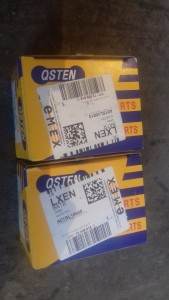

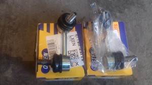

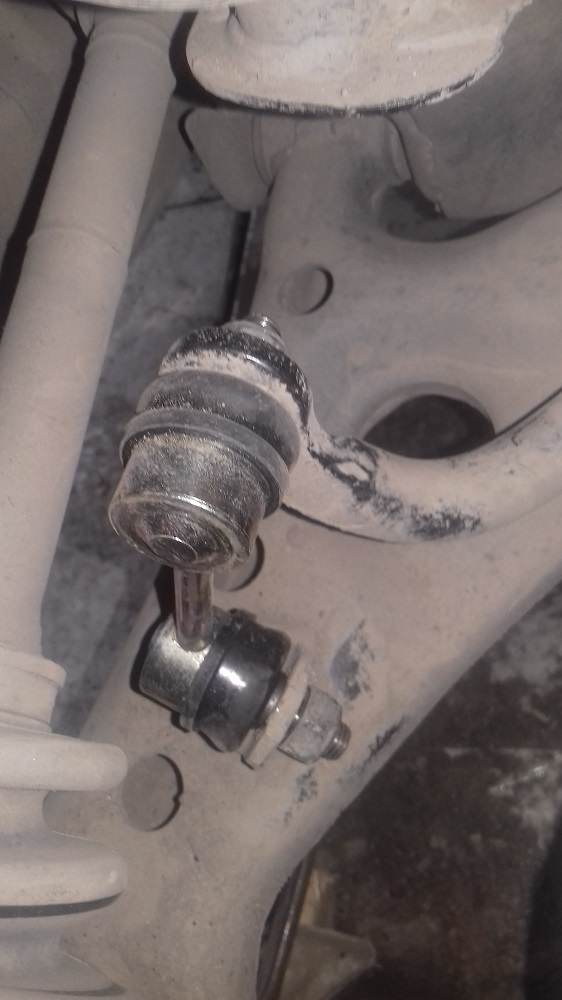

Нашел фотку. Это мои яйца. :D Ну в смысле стойки стабилизатора
20160417_192942.jpg [ 221.08 КБ | Просмотров: 8080 ]
20160417_192857.jpg [ 151.61 КБ | Просмотров: 8080 ]
20160417_195504.jpg [ 119.1 КБ | Просмотров: 8080 ]
