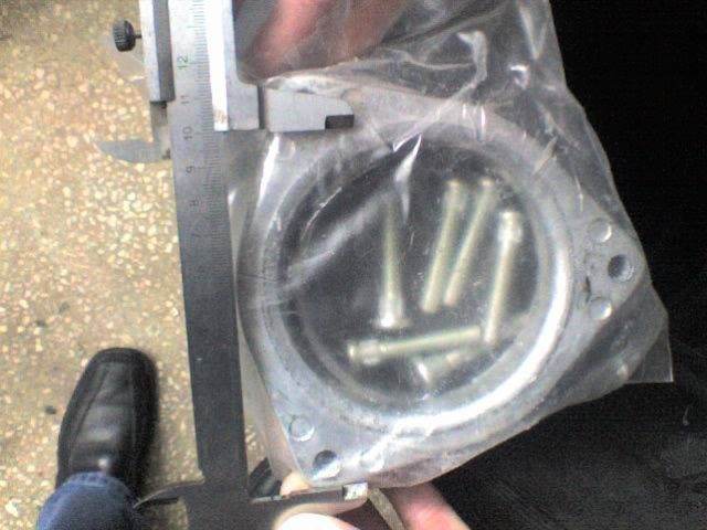

Мужики а вот помнится на классику были резиновые проставки, чтобы высоту поднять - а на 12шку такое есть? Помню кто-то выкладывал фотки как поднял чуток, но сколько искал - не нашел. Мне просто камрюшку попу надо на 1-2см поднять. думаю проставками это сделать, тока вот не могу найти где их взять
У нас продают аллюминевые... Как раз полтора-два сантиметра толщиной.

sedoy2000
а можешь сфоткать и узнать цену? просто интересно как оно выглядит

MAKCbIMKA, только в понедельник.... :( . Завтра выходной. Стоили что-то около 150 р.

MAKCbIMKA, фоточка не особо... , но думаю понятно. Толщина около двух сантиметров, точнее не измерял. Комплект (2 проставки и 6 шпилек) стоит 170 рублей. Если нужно могу замерять все размеры, но на наши без переделок не пойдёт. Хотя можно и с зубилки размеры взять...

sedoy2000
Спасибо но эти не подойдут. мне другие надо - вот такие типа, чтобы между чашкой и пружиной
- эту проставку глянул в магазе, чутка придется рассверлить отверстия, а так подойдет, в комплекте увеличенные шпильки со шлицами.

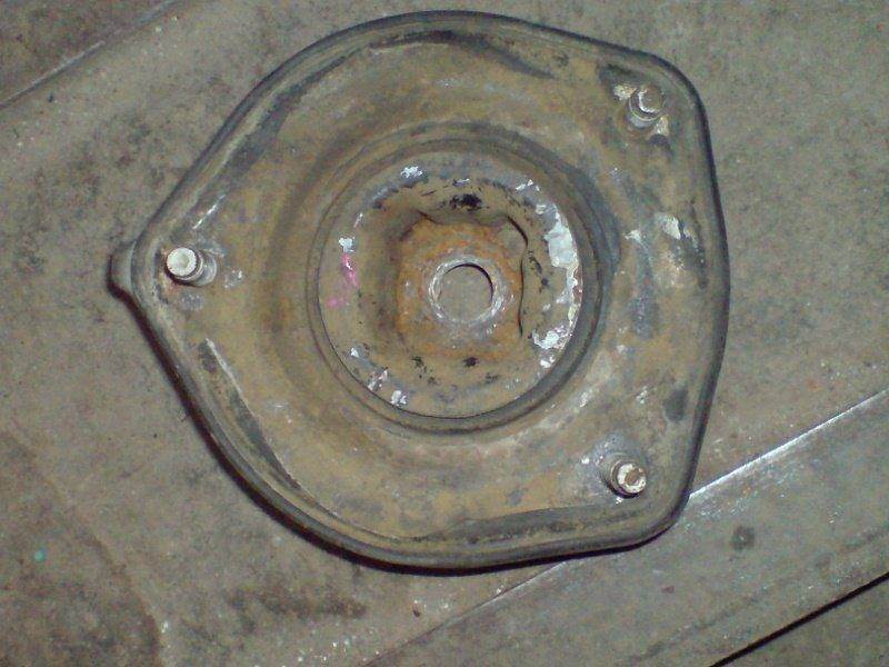

Кто ни будь пожалуйста сфоткайте заднюю опору четко сверху (со стороны шпилек, когда они смотрят вверх) и померяйте размер между шпильками, он одинаковый между всеми шпильками. Хочу сделать чертеж, не снимая опоры, а потом сделать и поставить сразу за один заход.

Сзади такие проставки не совсем правильно ставить будет. Там шток стойки под углом к кузову крепится,и ставя проставку мы нарушаем развал. Хотя может это и не критично.
Расстояние между болтами,насколько я помню,разное. Лежит опора в гараже,завтра буду там,гляну
СообщениеДобавлено: Чт ноя 26, 2009 5:28 pm
Сообщения: 621
Расстояние возможно разное, давно не снимал поэтому могу и ошибаться. Расстояние необходимо чтобы пересчитать масштаб фотки в масштаб 1:1 и затем начертить чертеж поверх фотки. Насчет развала не думал, может у кого есть еще мысли по этому поводу?
Развал скорей всего действительно уйдет, но будет в норме.

Youstas лови фото:)
Расстояние мерил между центрами болтов
Болт 8мм. Расстояние большее 102мм,меньшее 78мм между центрами болтов.JPG [ 176.34 КБ | Просмотров: 8387 ]
