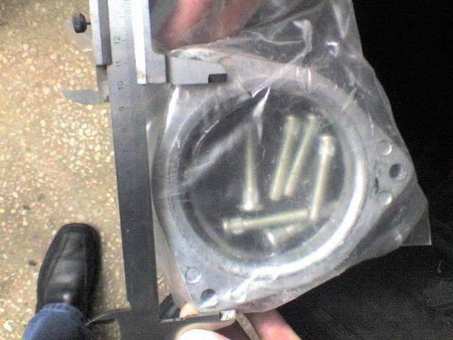

sedoy2000

MAKCbIMKA писал(а): чтобы между чашкой и пружиной Ты оказывается про эти спрашивал...  А я про те подумал которые между опорой и кузовом . ИМХО под пружины нужно ставить только когда они (пружины) просевшие...

sedoy2000 писал(а): MAKCbIMKA, фоточка не особо... , но думаю понятно. Толщина около двух сантиметров, точнее не измерял. Комплект (2 проставки и 6 шпилек) стоит 170 рублей. Если нужно могу замерять все размеры, но на наши без переделок не пойдёт. Хотя можно и с зубилки размеры взять... - эту проставку глянул в магазе, чутка придется рассверлить отверстия, а так подойдет, в комплекте увеличенные шпильки со шлицами.
Кто ни будь пожалуйста сфоткайте заднюю опору четко сверху (со стороны шпилек, когда они смотрят вверх) и померяйте размер между шпильками, он одинаковый между всеми шпильками. Хочу сделать чертеж, не снимая опоры, а потом сделать и поставить сразу за один заход.
_________________ Была Carina-E 4A-FE, 02/95г, но не LB Сейчас: Toyota Town Ace Noah (Super Extro Limo)  3S-FE 130 лш. 1/2WD +газ 4 пок-ие - Моя Toyota Town Ace Noah (Super Extro Limo)  3С-TE 94 лш. 4WD - Жены Не трогай отлаженный механизм, и в трудную минуту он тебя не подведет.

MerTV
Добавлено: Чт ноя 26, 2009 5:17 pm |
| У него свой шкафчик в раздевалке |
Зарегистрирован: Ср июл 16, 2008 9:35 am Сообщения: 7416 Откуда: Нижний Новгород Репутация: 358 [ ? ]
Сзади такие проставки не совсем правильно ставить будет. Там шток стойки под углом к кузову крепится,и ставя проставку мы нарушаем развал. Хотя может это и не критично.
Расстояние между болтами,насколько я помню,разное. Лежит опора в гараже,завтра буду там,гляну

MerTV писал(а): Сзади такие проставки не совсем правильно ставить будет. Там шток стойки под углом к кузову крепится,и ставя проставку мы нарушаем развал. Хотя может это и не критично. Расстояние между болтами,насколько я помню,разное. Лежит опора в гараже,завтра буду там,гляну
Расстояние возможно разное, давно не снимал поэтому могу и ошибаться. Расстояние необходимо чтобы пересчитать масштаб фотки в масштаб 1:1 и затем начертить чертеж поверх фотки. Насчет развала не думал, может у кого есть еще мысли по этому поводу?
Развал скорей всего действительно уйдет, но будет в норме.

MerTV
Добавлено: Пт ноя 27, 2009 7:22 pm |
Youstas лови фото:)
Расстояние мерил между центрами болтов
| Вложения: |
Болт 8мм. Расстояние большее 102мм,меньшее 78мм между центрами болтов.JPG [ 176.34 КБ | Просмотров: 8129 ]
