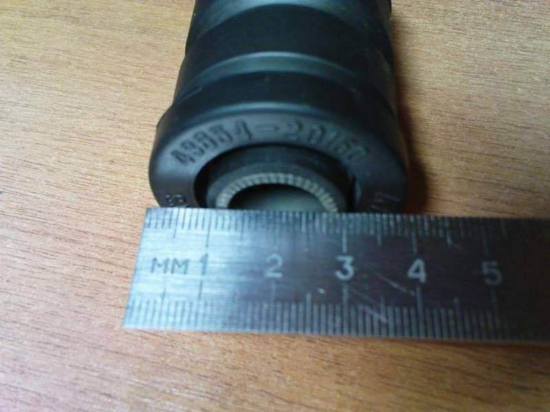

Алексей_Е
Если передний 30мм - то это так называемый "маленький". На фото слева: http://carina-e.ru/viewtopic.php?p=41884#41884 Коды видны и на сайленте, и на упаковке. Но на Экзисте могут и накосячить - просмотри мои посты в этой ветке.
А не ошибаешься? Помоему маленький диаметром около 25мм. Заказал себе большие,у меня стоят какраз диаметром около 30мм. Теперь даже сомневаюсь...
Не ошибаюсь. "Большой" имеет диаметр более 35 мм (по краям, на "отбортовках" - 40 мм). С "маленьким" размер можно сопоставить на моём фото по ссылке выше (мой предыдущий пост). Выйдет как раз около 30мм.

Добавлено спустя 9 минут 45 секунд:
Вот ещё (это "большой"):
DSC00925.JPG [ 48.19 КБ | Просмотров: 10087 ]

Алексей_Е писал(а):
Как я понял T2409WB - это и есть "высокий" задний сайлент?
Ага. А T2409WS - передний большой.
Соответственно, передний маленький - T2411WS
