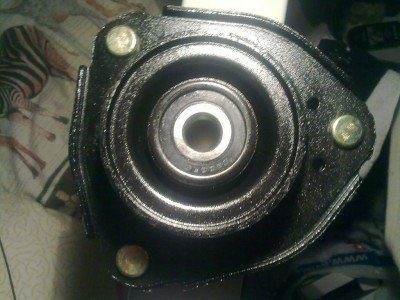

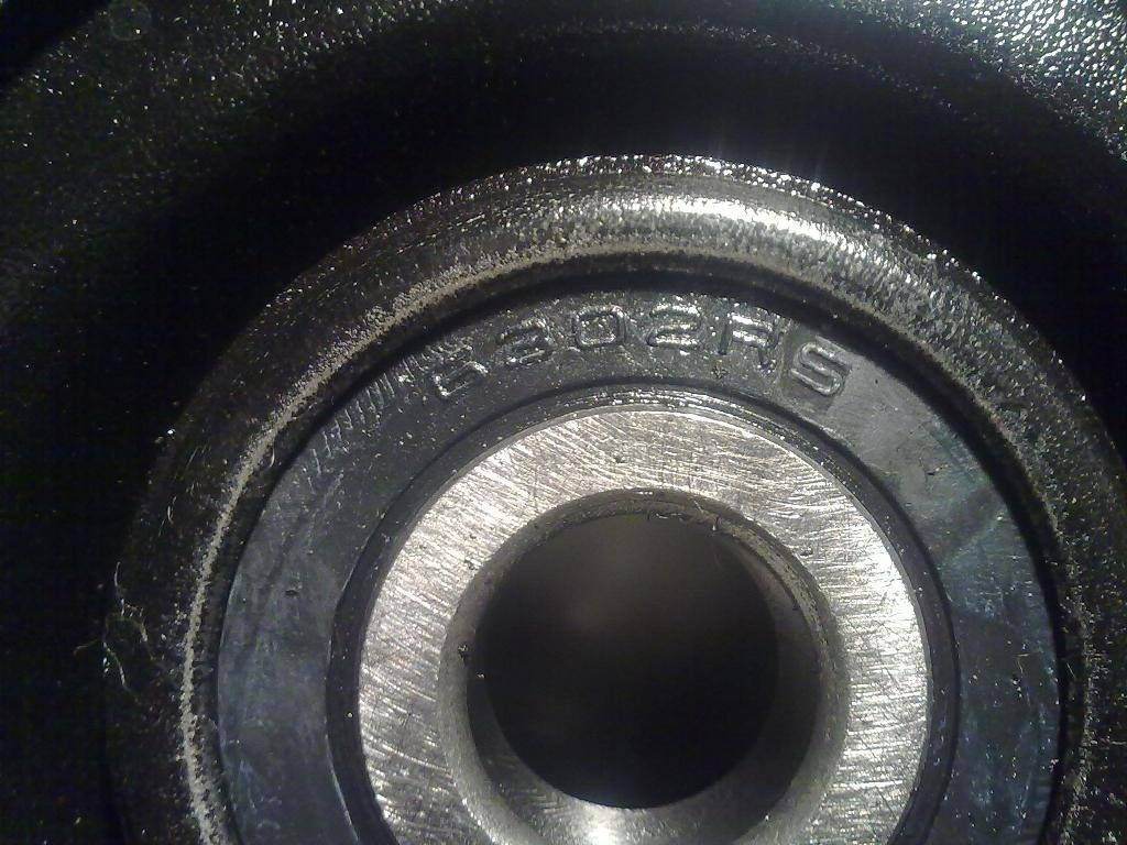

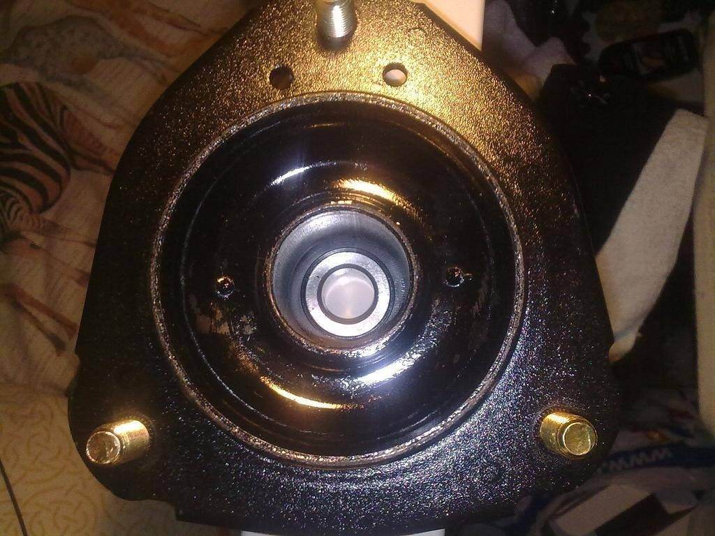

СообщениеДобавлено: Сб фев 26, 2011 10:54 pm
Купил опоры Hanse. Внешне довольно достойно выглядят, в коробочке идет с 3мя гайками..
Маркировка на самом подшибнике SMQ 6302RS Сегодня поменял, но при замене оказалось что лопнул виток пружины, из за чего был стук не знаю, но подшибник старый оказался действительно ушатанный, Пока по ощущениям ничего не могу сказать, так как пружину заварил и поставил на место завтра куплю Тазовские пружины поменяю и тогда что то скажу о подшибнике.. Ибо счас какой то странный хруст место стука появился..
