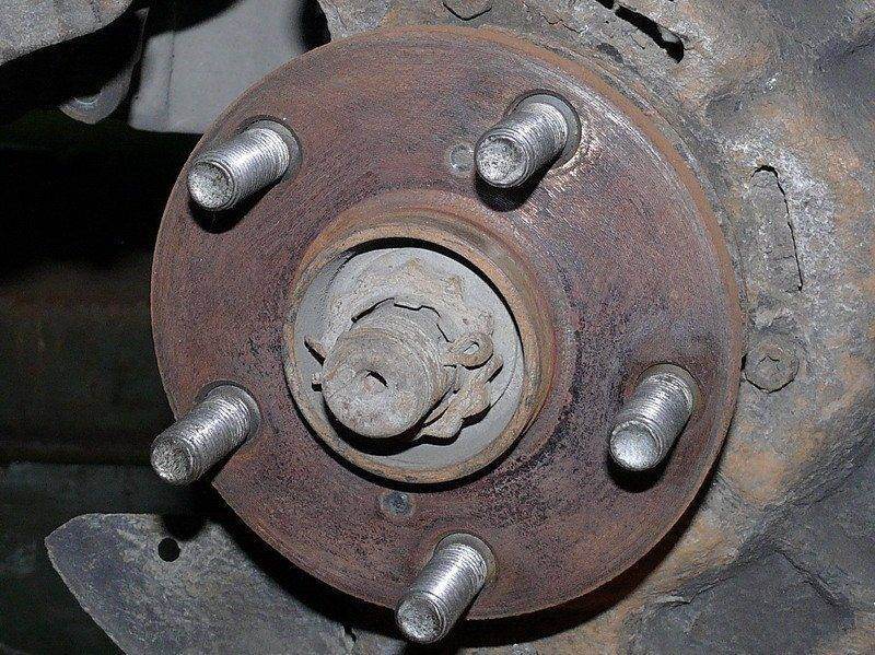

СообщениеДобавлено: Чт июн 04, 2009 12:34 pm
Alex5555 писал(а):
чем крепяться передние тормозные диски к ступице
Колесом.
СообщениеДобавлено: Чт июн 04, 2009 1:03 pm
Сообщения: 1935
Репутация: 60 [ ? ]
Вот так вешается на болты и притягивается колесом.
Диск.JPG [ 87.42 КБ | Просмотров: 9896 ]

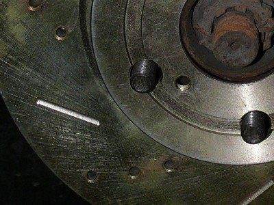

СообщениеДобавлено: Чт июн 04, 2009 3:58 pm
Сообщения: 1935
Репутация: 60 [ ? ]
Точно резьба в диске, что б отжимать от ступицы....
+P1240645.jpg [ 233.89 КБ | Просмотров: 9870 ]
P1240651_Изменить размер.jpg [ 200.79 КБ | Просмотров: 9875 ]
