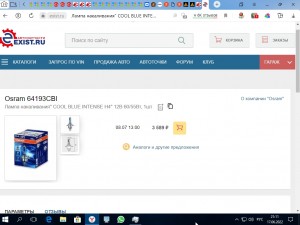

Мда, содержать и обслуживать авто всё труднее...
У меня перегорела лампа ближнего света левой фары, ставил Осрам 5 лет назад, недавно глянул цену и охренел :shock: , доллар вроде падает, а импорт дорожает :o ...
