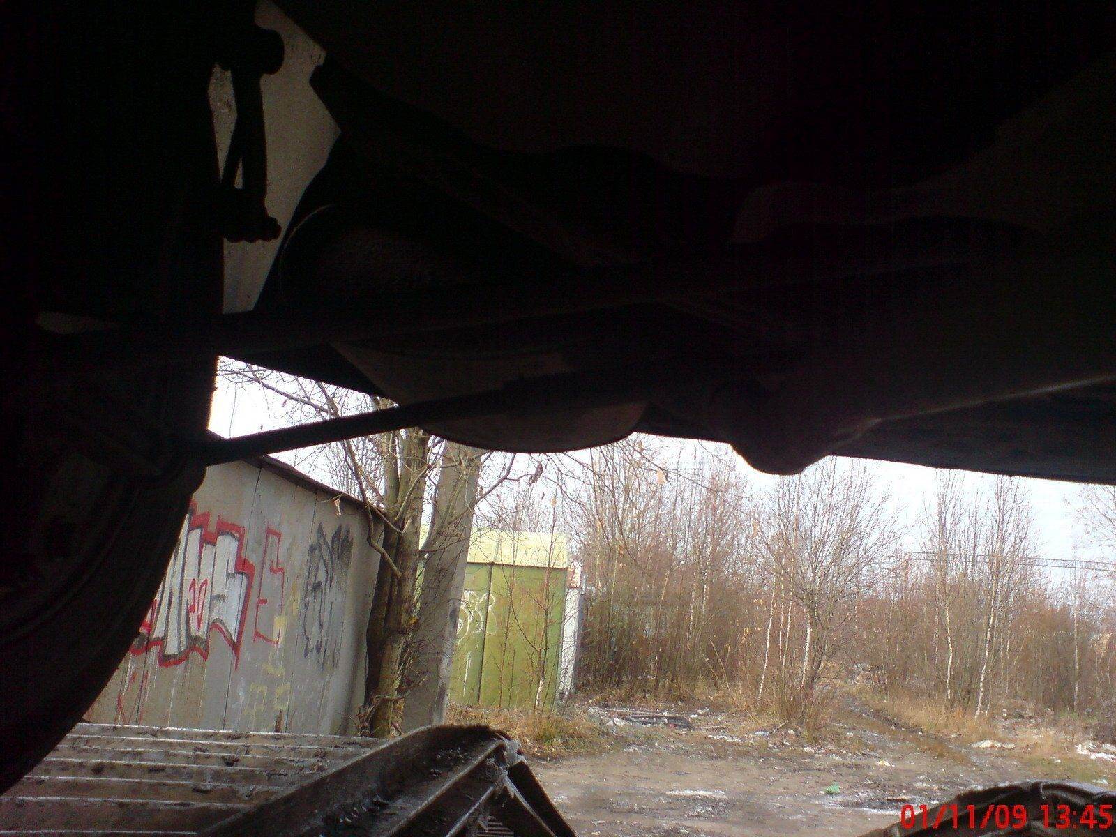

сегодня менял трос ручника и заметил гнутость регул. тяги
чем мне это грозит??:
Комментарий к файлу: видно что гнутая правая немного

тем, что ре3ину менять скоро придется))

откатал всё лето, видимо с такой, никуда не врезался боком, резина вроде как была так и осталась....
