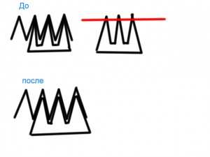

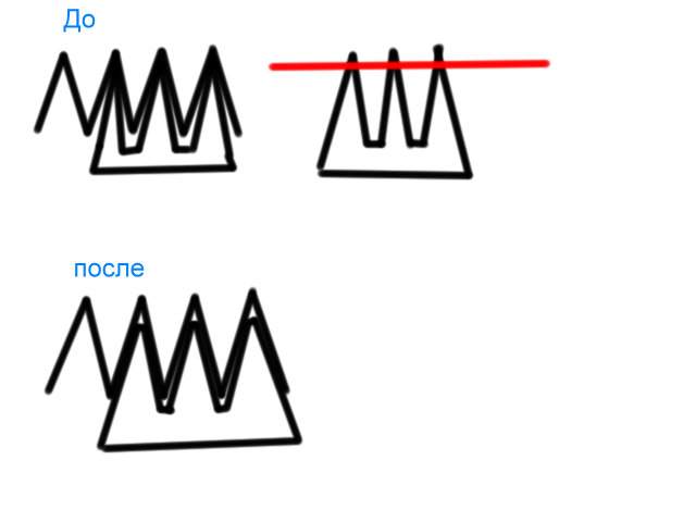

Имфа для тех у кого рейка за люфтила:
В рулевой рейке есть червячная пара(червяк и рейка).При длительной работе происходит износ.шлицы упираются друг в друга а юбки стёртые .Вот и люфт.Когда на наждаке червяк прокручивая снимаешь верхнюю часть, так же и на рейке.зубья входят друг в друга глыб же, при этом пропадает люфт. Де лов -5 минут .Так делают ТС и снимают много денег.Сделай сам.

b]виха[/b]
Ну снял ты верхние части,дальше нужно задвинуть их друг в друга,регулировочным упором наверное получится,но это будет уже за пределами регулировки,т.е. Повышенная нагрузка в месте трения,и давление на сальник и втулку рейки в одну сторону,как то так мне представляется
