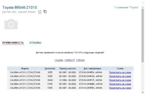

Azamat_630
от калдины датчик кстати подойдет?
 Заголовок сообщения: Re: Восстановление ABS
СообщениеДобавлено: Сб фев 27, 2021 9:46 pm
Сообщения: 4546
Я не знаю, Экзист пишет от 210 и 211 кузова подходит.
Скриншот 27-02-2021 204651.jpg [ 128.77 КБ | Просмотров: 19696 ]
