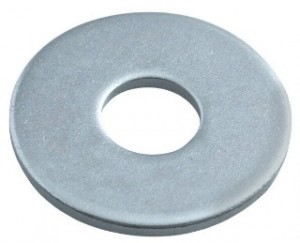

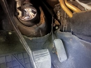

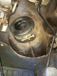

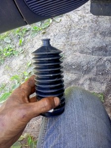

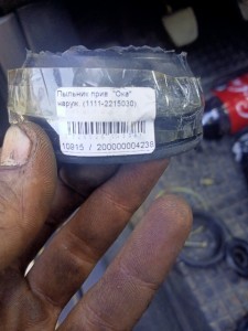

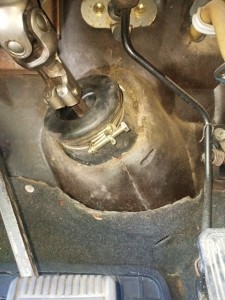

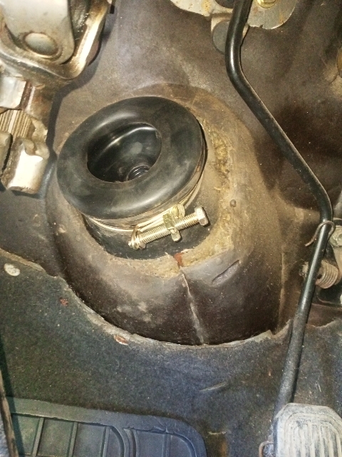

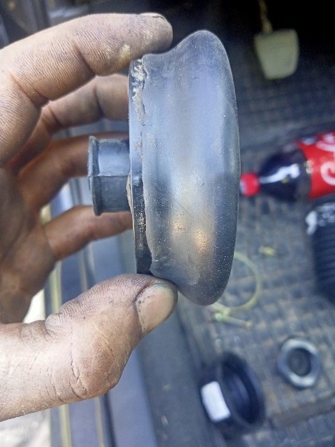

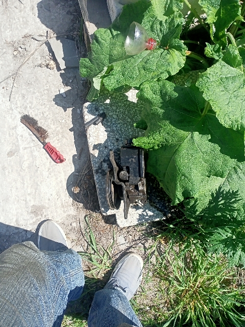

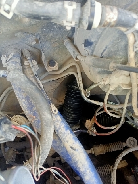

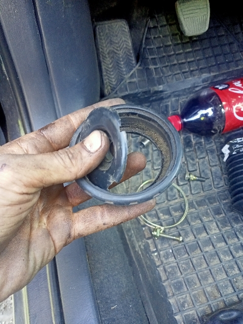

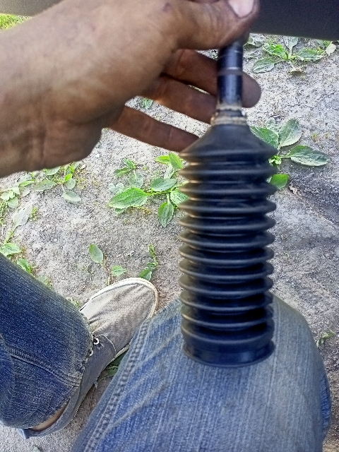

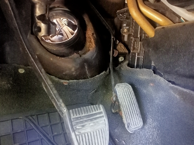

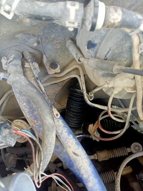

Замена ZF насоса ГУР на насос с металлическим бачком на кронштейн насоса ZF. По инструкции andron58 . Взамен родного болта крепежа насоса нужен болт М10 длиной 120мм( пришлось ехать покупать уже по факту) так же гайка к болту и 7 усиленных шайб М10. Всё отцентровал и установил. Прокачка стандартная. Также порвался пыльник на рулевом карданчике и уплотнитель рулевого кардана на моторном щите. На кардандик был установлен пыльник рулевой рейки от Оки , а на моторный щит был приобретен пыльник наружного шруса от той же Оки и интегрирован на обойму старого уплотнителя. Доволен как слон, руль можно пальцем крутить , в салоне тишина. :twisted:
На этом пока всё. Теперь жду грунт ,краску и лак. Буду красить бампер, собирать морду и уже по остаче прятать рыжики :D
Комментарий к файлу: Эти шайбы использовал как проставки для отцентровки насоса.

Комментарий к файлу: Виновник происходящего.

Комментарий к файлу: По локоть в мазуте, но оно того стоило.

Комментарий к файлу: Порванный уплотнитель рулевого кардана.
IMG20240526135437_480x640.jpg [ 250.91 КБ | Просмотров: 3719 ]
IMG20240526135445_640x480.jpg [ 245.06 КБ | Просмотров: 3719 ]
IMG20240526135453_480x640.jpg [ 222.26 КБ | Просмотров: 3719 ]
Комментарий к файлу: Реализация пыльник шруса на уплотнитель.
IMG20240526135621_480x640.jpg [ 212.17 КБ | Просмотров: 3719 ]
Комментарий к файлу: На своём законном месте.
IMG20240526135907_480x640.jpg [ 246.25 КБ | Просмотров: 3719 ]
Комментарий к файлу: Готовый вид.
IMG20240526142831_480x640.jpg [ 252.03 КБ | Просмотров: 3719 ]
Комментарий к файлу: Ну и пыльник для карданчика
IMG20240526135938_480x640.jpg [ 288.62 КБ | Просмотров: 3719 ]
Комментарий к файлу: Занимает своё место.
IMG20240526140155_480x640.jpg [ 276.92 КБ | Просмотров: 3719 ]
Комментарий к файлу: И уже установлен.
IMG20240526142852_480x640.jpg [ 233.98 КБ | Просмотров: 3719 ]

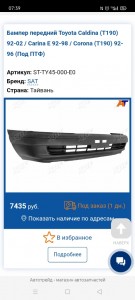

что за бампер брал и за сколько?
Брал за 4,5к. Брал на сайте что на скрине. Охренел сколько он сейчас стоит :D
Screenshot_2024-05-31-07-40-10-31_21da60175e70af211acc4f26191b7a77_460x1024.jpg [ 152.33 КБ | Просмотров: 3427 ]
