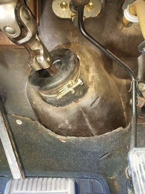

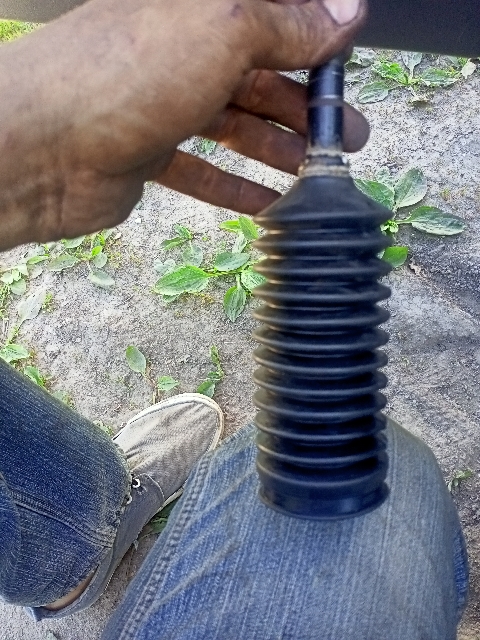

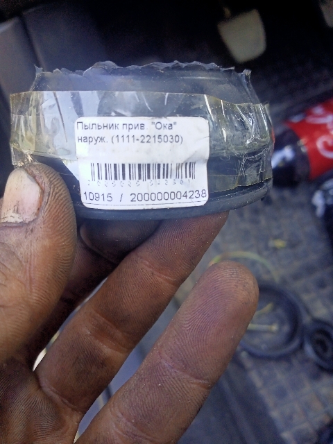

Замена ZF насоса ГУР на насос с металлическим бачком на кронштейн насоса ZF. По инструкции andron58 . Взамен родного болта крепежа насоса нужен болт М10 длиной 120мм( пришлось ехать покупать уже по факту) так же гайка к болту и 7 усиленных шайб М10. Всё отцентровал и установил. Прокачка стандартная. Также порвался пыльник на рулевом карданчике и уплотнитель рулевого кардана на моторном щите. На кардандик был установлен пыльник рулевой рейки от Оки , а на моторный щит был приобретен пыльник наружного шруса от той же Оки и интегрирован на обойму старого уплотнителя. Доволен как слон, руль можно пальцем крутить , в салоне тишина. :twisted:

Комментарий к файлу: Порванный уплотнитель рулевого кардана.

Комментарий к файлу: Реализация пыльник шруса на уплотнитель.

Комментарий к файлу: Ну и пыльник для карданчика
