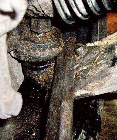

Вот собственно и мой не большой вклад в общее дело.
При снятии шаровой опоры самое сложное это выпресовать её из конусного посадочного места в ступице. при использовании моего способа, а его я подсмотрел на дроме (спасибо добрым людям) замена опоры занимает 10 песен Калинова моста (минут 40-50)
Сразу оговорюсь кувалдой и молотком махать не надо всё снимается очень просто и легко
Предварительные мероприятия.
1. затягиваем ручник и ставим под задние колёса откатники
2. обильно заливаем ВДхой зону боевых действий и даём отмокнуть

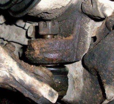

Комментарий к файлу: не поддомкрачивая машину Вставляете между рычагом и металлическим кольцом цапфы(куда вставляется палец шаровой), плоское металлическое зубило, или рожковый ключ, или монтировку подходящей толщины и придавливаете к пыльнику шаровой.
Это самый важный момен

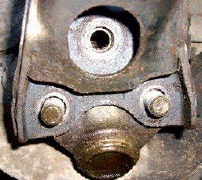

Комментарий к файлу: Откручиваем гайку на 7-10мм и поливаем всё ВДхой

далее сама суть.

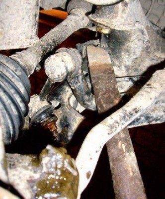

после вствки зубила как было показано ранее поддомкрачиваем машину, а зубило зажимается между рычагом и цапфой, шаровая сама в этом случае выскакивает из конуса.
Комментарий к файлу: Вставляем мотнировку как показано на фото, отжимаем рычаг вниз и отводим поворотный кулак всторону. Вытаскиваем старую шаровую, всё протираем от грязи и на её место вставляем новую шаровую.
Ставим поворотный кулак на место
6.jpg [ 63.69 КБ | Просмотров: 2651 ]

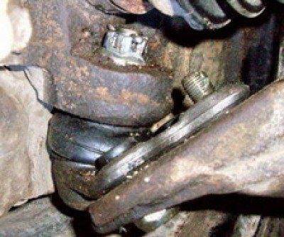

Комментарий к файлу: Откручиваем старую шаровую. гаку пальца скручиваем до конца, отжав рычаг рукой вниз и две гайки + один болт крепление шаровой к рычагу (ключ на 17)
5.jpg [ 43.13 КБ | Просмотров: 2648 ]

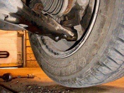

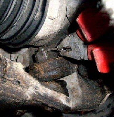

Комментарий к файлу: Поддомкрачиваете авто, что-бы колесо оторвалось от земли, в поцессе этого наблюдаете как зубило зажало.
Если палец шаровой характерно не щелкнул(тоесть не вышел из своего посадочного места, что маловероятно), то несильно ударьте молотком по нему
4.jpg [ 64.26 КБ | Просмотров: 2658 ]

Прикольно, т.е. получается, что ты сначала выдераешь монтажкой шаровую упираясь в рычаг, а только потом его откручиваешь!?
А почуму гайку с шаровой сверху не откручиваете до конца?

заметьте ни каких ударов молотком. После замены нужно съездить на развал-схождение, хотя после замены двух шаровых я в поведении машины изменений не наблюдал....

LMA74 писал(а):
можно пыльник ШРУСа провать если всё же пытаться
Понял, спасибо. Вот теперь понятно. "Ну вот, а то все мама, да мама" (с)

Творение шедевров сегда сопряжено с некоторыми неудобствами, здесь в этой роли выступает корявый интерфейс, но на нашем форуме понятливые клубни, и я думаю они даже в рваном фотоотчёте почерпнут суть. А суть здесь фотка №3 (та которая с зубилом)
