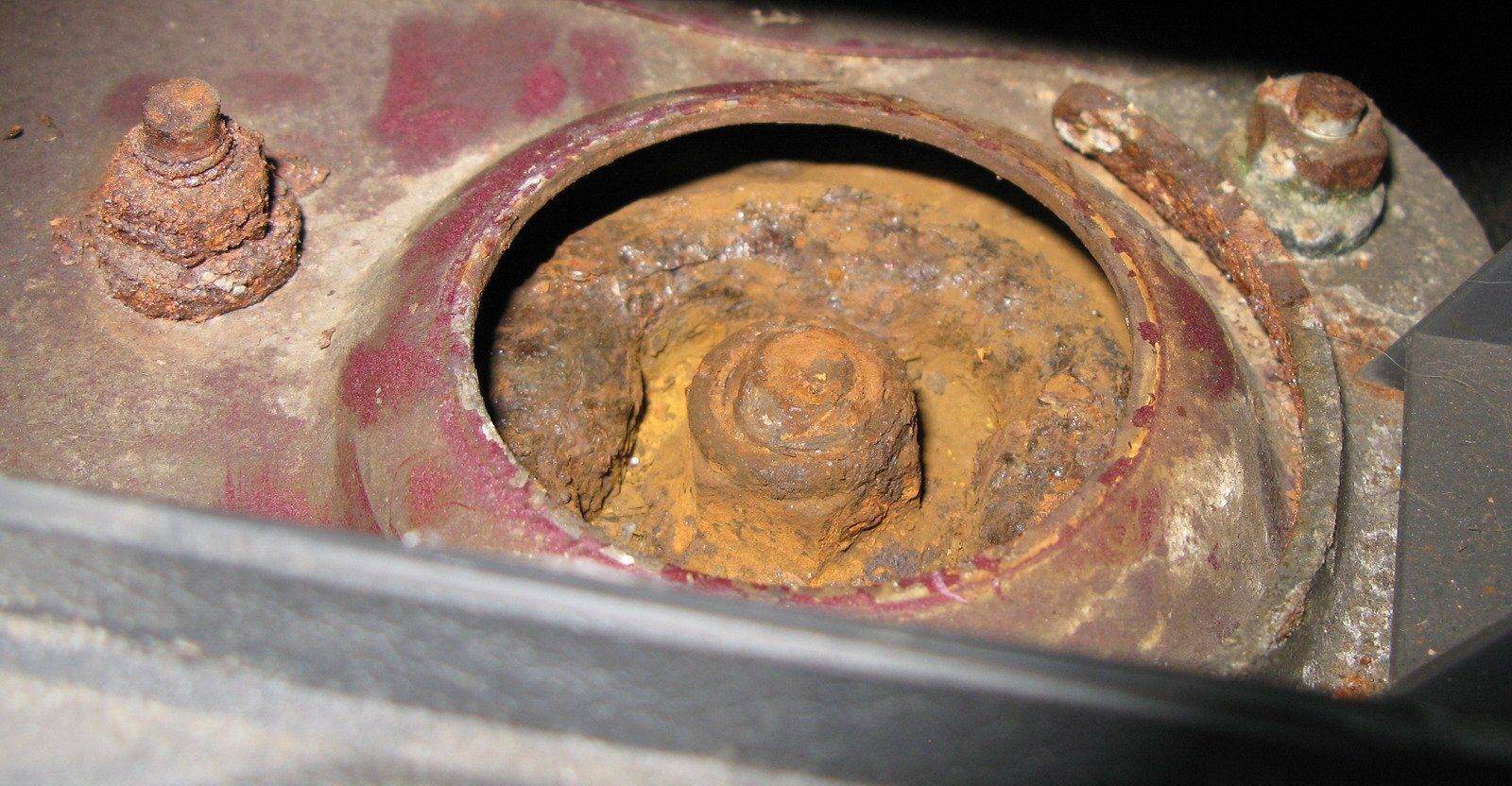

чтоможет сломать долбящая опора?

Alexandr V. Sudakov
http://www.exist.ru/price.aspx?pcode=48 ... d=31&sr=15
реально поменять за 2 часа?
если все болты закисли и на амортизаторе тоже, не может случиться убийство мной амортизатора?)))
IMG_01072.jpg [ 376.82 КБ | Просмотров: 8135 ]
СообщениеДобавлено: Чт ноя 05, 2009 10:46 pm
Зарегистрирован: Вт июл 28, 2009 9:01 pm
Сообщения: 84
Репутация: −1 [ ? ]
ivan899
да эти...дешево сердито..=)
если будет горелка и место то реально за 2 часа...по моему еще не до конца умер на амортизаторе. но об этом надо будет судить когда стойку снимешь и пружины стянешь, чтоб не поколечило...=)
у меня аналогично выглядели болты держащие скобу суппорта, по моему так называется...=) дык вот один грея выкрутился, а вот второй шляпку скинул, пришлось трубу приваривать к остаткам.
как вариант предложил бы залить Вдхой на сутки или чем нить аналогичным...
была VIN SB164SBK10E026436 CARINA E(UKP) 07/1995, АКПП, 3SFE 2000CC 16-VALVE DOHC EFI, Европа
СообщениеДобавлено: Чт ноя 05, 2009 10:50 pm
Сообщения: 1084
ivan899
залей выдыхой, сначало откручивай стойку, а потом опору. Если не получиться то снимай опору и болгаркой срезай и гайку тоже окуратно.
СообщениеДобавлено: Чт ноя 05, 2009 10:57 pm
Сообщения: 1874
Откуда: Питер,В.р.
Машина: Toyota Avensis ii
Двигатель: 1ZZFE
Crazy-Frog
т есть можно вынуть амортизатор с опорой если выкрутить не получиться и спилить болт вне машины, я так понял?
СообщениеДобавлено: Чт ноя 05, 2009 10:58 pm
Сообщения: 1084
ivan899
так точно, главное от кузова открутить-отпилить.
СообщениеДобавлено: Чт ноя 05, 2009 11:10 pm
Сообщения: 2439
Репутация: 66 [ ? ]
хорошей головкой свораиваются шпильки на счет раз (проверено)- опора на фыброс
СообщениеДобавлено: Чт ноя 05, 2009 11:17 pm
Сообщения: 1874
Откуда: Питер,В.р.
Двигатель: 1ZZFE
Бэндэр
