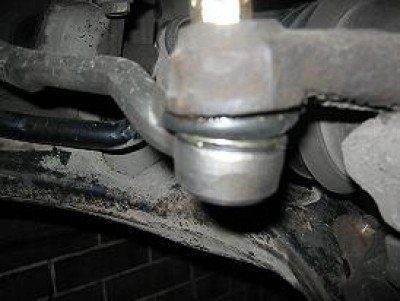

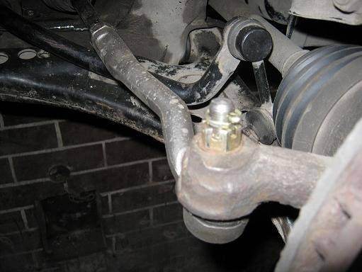

СообщениеДобавлено: Чт окт 14, 2010 3:04 pm
Сообщения: 1258
Откуда: КАЛИНИНГРАД
SaiD писал(а):
Штангелем конус старого наконечника померять и сравнить
тоже про это подумал кстати вот фото того чего быть не должно :) сегодня в магаз
Добавлено спустя 18 минут 30 секунд:
Кстати сегодня увидел на товарном чеке надпись SAFETY ,погуглил -есть такой производитель автозапчастей. Так что учитесь на моих ошибках и не покупайте детали этого производителя :)
