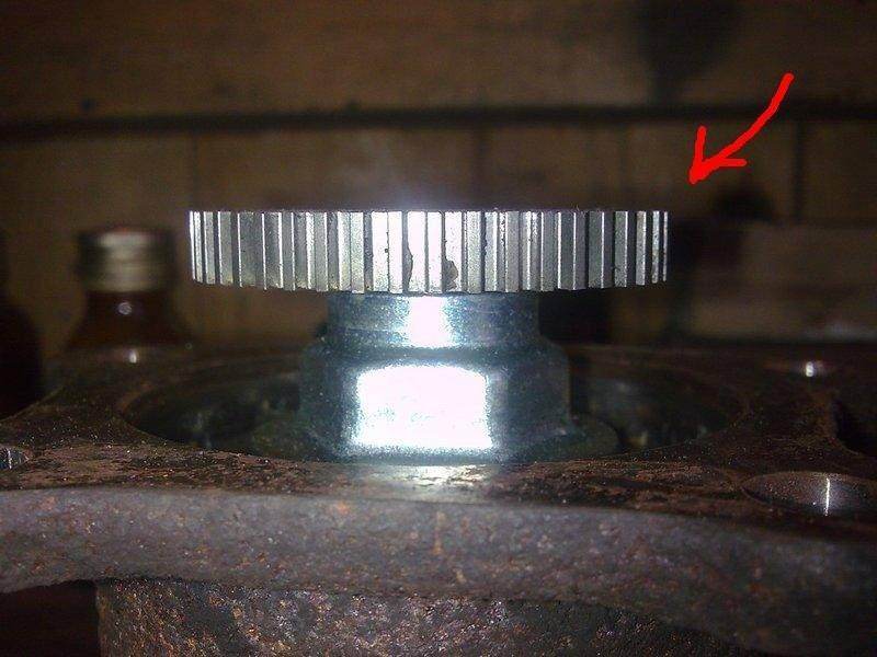

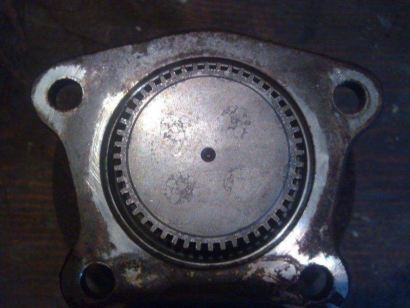

Ни кто ни снимал шестерню ABS с задней ступицы. Нужно смазать подшипники, а в книге написано что с ABS ступица не разбирается. Как быть :?:
Фото011.jpg [ 83.73 КБ | Просмотров: 7763 ]
Фото012.jpg [ 66.38 КБ | Просмотров: 7765 ]
Carina e 1996г 7a-fe 1,8л 107л/с Хэтчбэк
СообщениеДобавлено: Пн мар 23, 2009 11:09 pm
Сообщения: 1935
Репутация: 60 [ ? ]
Есть вот такие картинки, тут видно как снимали:
http://www.gtextreme.ru/forum/attachmen ... entid=6340
