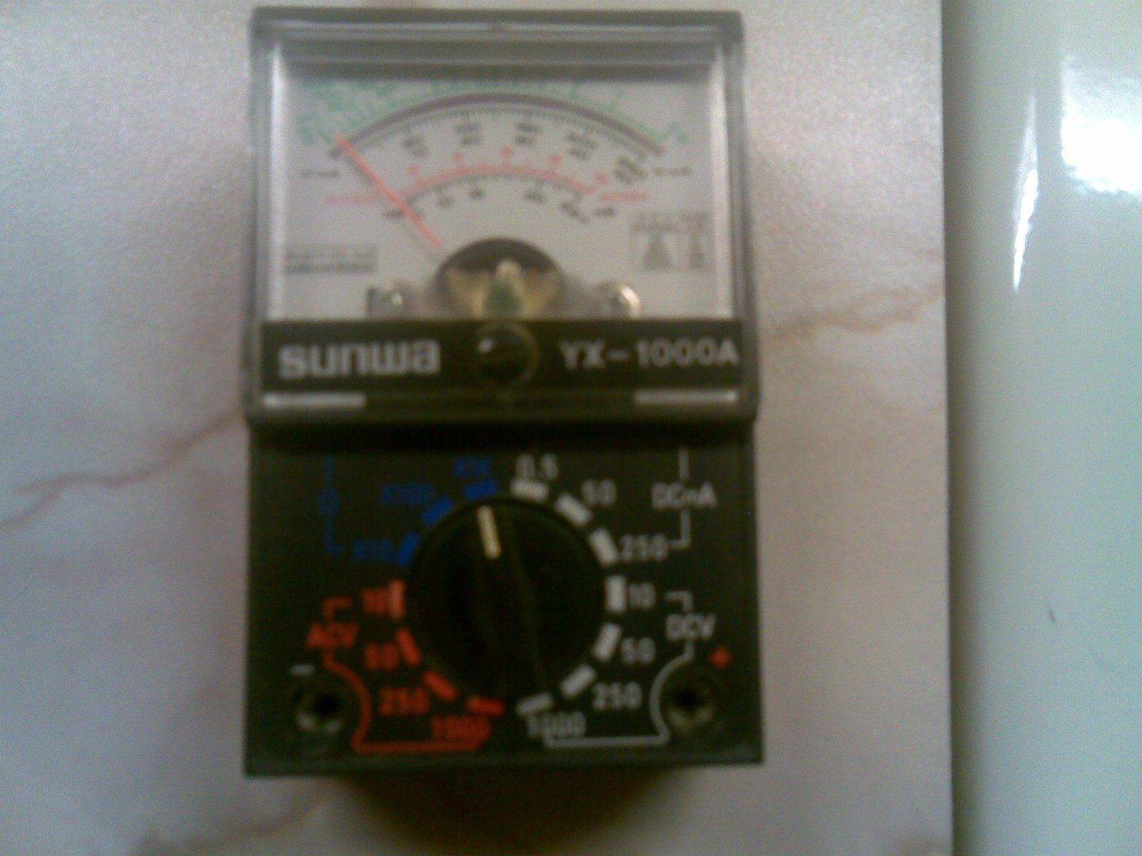

Ты как знающий человек объясни может быть проблема связанна с тем что масса хреновая?!
Аккумулятор "Титан" 62 Ач
На холостых руль колбасит, такое впечатление, что оборотов не хватает, это при включенном ближнем свете, а если ещё ветродуйку включить .... :(
Была: Carina E; спортвагон, японка 1993 года рождения. Точно LB, 1,6, 4A-FE , GLi, механика, люк, гур, подушка, одеяло безопасности водителя. Малышка!
Стало: Тойота Королла Е12 универсал 3ZZ-FE, 1.6, механика, нехватка люка и туманок....
СообщениеДобавлено: Чт ноя 25, 2010 5:34 pm
Sanith86
может, а может генератор дохнет) у меня трясло на холостых, и было секундное икание какое-то время пока генератор не перебрал)

СообщениеДобавлено: Чт ноя 25, 2010 5:47 pm
Sanith86
не родные чаще всего востановленные, и не фак то нормальные, да ты не ковыряй мозг а возьми да померь все, включая и массу)
СообщениеДобавлено: Чт ноя 25, 2010 6:10 pm
Зарегистрирован: Пт окт 23, 2009 3:47 pm
Сообщения: 621
Машина: Toyota Corolla
Двигатель: 1,6, 3ZZFE
так!
Совет конечно дельный!
Тестер тоже имеется!
вопрос в другом как этой хреновиной пользоваться?!
25112010(003).jpg [ 263.38 КБ | Просмотров: 868 ]
