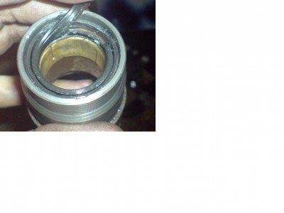

Разобрал все по твоему отчету. Но никак не могу вытащить сальник и втулку из гильзы. Ты как делал?
DSC00651.JPG [ 74.45 КБ | Просмотров: 14654 ]
СообщениеДобавлено: Чт дек 23, 2010 9:46 pm
Сообщения: 280
Откуда: Vyazma
Andriy писал(а):
Ты как делал
Если они тебе больше не нужны, то просто курочь.
А если хочешь сохранить втулку (сальник не получится) то курочь сальник, а втулка после выйдет. Только со втулкой поаккуратней, т.к. она вставлена в гильзу по контуру (там спецательная проточка)
СообщениеДобавлено: Чт дек 23, 2010 11:09 pm
Сообщения: 438
Откуда: Ukraine, Lviv
Сальнику уже кирдык, но под ним какая-то металическая хрень (на фото видно), вот ее я не могу вытащить.
СообщениеДобавлено: Чт дек 23, 2010 11:15 pm
Каркас сальника?
СообщениеДобавлено: Пт дек 24, 2010 12:15 am
Сообщения: 438
SaiD писал(а):
Каркас сальника?
а такое бывает?
СообщениеДобавлено: Сб дек 25, 2010 3:12 pm
Сообщения: 280
Откуда: Vyazma
Andriy писал(а):
а такое бывает
А как же, он в металлической оправе (каркасе)
Ломай и не думай.

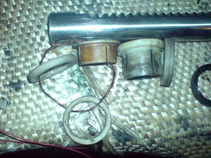

Вот и я себе выточил втулки, немного другие, токарь сделал разрезаную как в оригинале
Вопрос: насколько туго должны втулки двигатся вдоль вала? Я еле передвигаю усилием руки, особенно гильзу.
DSC00694.JPG [ 98.12 КБ | Просмотров: 14624 ]
СообщениеДобавлено: Ср фев 09, 2011 6:01 pm
Сообщения: 280
Откуда: Vyazma
Мое мнение, что гильза на валу должна передвигаться плавно и легко И ПРИ ЭТОМ НЕ ЛЮФТИТЬ, ведь если туго тогда и руль возможно тяжеловато крутить будет. ИМХО

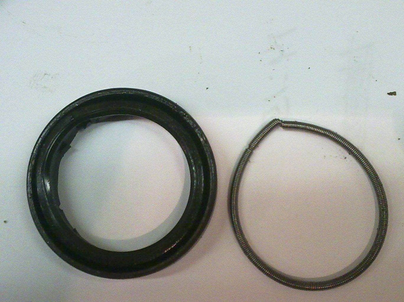

Сообщения: 459
господа а какую смазку закладывать в червяк??
сегодня разобрал рейку
спасибо Dmitriy по фотоотчету влет разобралась,
только направляющая тяжело вышла,
и когда выпресовывал внутреннюю втылку и сальник, они в разнобой выпали
тоже вопрос ближе к червяку должен быть сальник потом втулка, верно ли?
два сальника были не родные
25 вместо 26, остальные подписаны ZF
пружинки изогнулись видимо из-за того что не по размеру, вал замерял точно 26
использовал ремкомплект Febi
неподошел один сальник,
и пару резиночек осталось,
втулки в комплекте есть
фото есть если кому интересно выложу
16062011422.jpg [ 231.16 КБ | Просмотров: 14608 ]
7A-FE,1996 UK ,седан- продана
Avensis 1.8, 2007
СообщениеДобавлено: Чт июн 16, 2011 10:27 pm
Ну пружинку неаккуратной установкой вала изогнул. в принципе ее можно и поправить, или от другого сальника подобрать - вполне нормально и от россейского будет работать.То, что сальник туже на 1мм, обычно бывает не страшно -поробуй его на вал одеть не внутри рейки, а просто в руках. Если одевается - значит будет работать.
СообщениеДобавлено: Чт июн 16, 2011 10:54 pm
Сообщения: 459
SaiD
этот сальник я снял,
он 25на 35
а вал замерял штангелем 26,
вот поэтому наверно и вывернуло его так
а у меня в ремкомплекте 26 на 35
причем два крайних не оригиналы, видимо меняли , остальное подписано, zf c..а....
Avensis 1.8, 2007

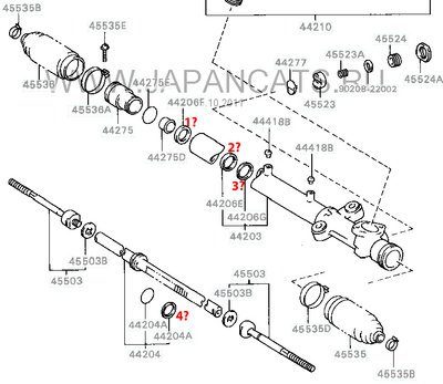

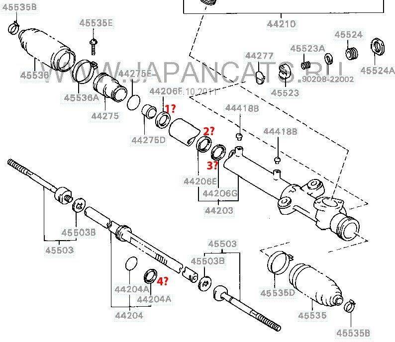

Сообщения: 457
Мужики помогите немного! чего то туплю!
Разобрал рейку японскую Toyoda, на валу 2 сальника, в схеме каталога аж 4 насчитываю, какие их них заказывать?
salniki.jpg [ 215.16 КБ | Просмотров: 14374 ]
СообщениеДобавлено: Ср окт 05, 2011 8:35 pm
Сообщения: 280
Откуда: Vyazma
По ходу 1 и 2 это сальники 3-упорная втулка "шайба", а 4- х.з.
Хотя 4- это скорее всего кольцо фторопластовое, которое на валу для разъединения двух полостей рейки
СообщениеДобавлено: Ср окт 05, 2011 8:47 pm
Сообщения: 457
Фторопластовое(тефлоновое) кольцо походу то, что слева от 4, оно на него и похоже на каритинке
