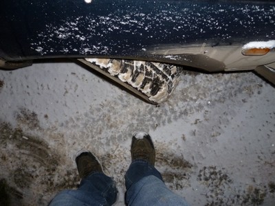

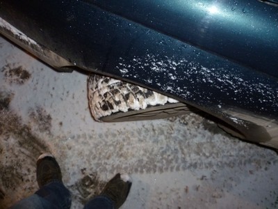

Народ.. разобрался ктонить с большим радиусом на наших машинках?
Сегодня смотрел такую же как у меня колеса реально на больший угол поворачиваются. у меня от левого положения до правого 2,6 - 2,7 оборота вместо 3,5 (где то тут встречал на форуме). От центрального положения влево и вправо одинаковое кол-во оборотов.
рейка меняная 100% вроде ZF стоит. но что за рейка хз. Можно там чтонить так "отремонтировать"?

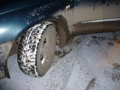

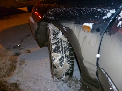

у меня вот так максимум выворачиваются....

Чёта как то мало выкручено помоему....
Добавлено спустя 8 минут 58 секунд:
Вот фотка вывернутого колеса Изображение

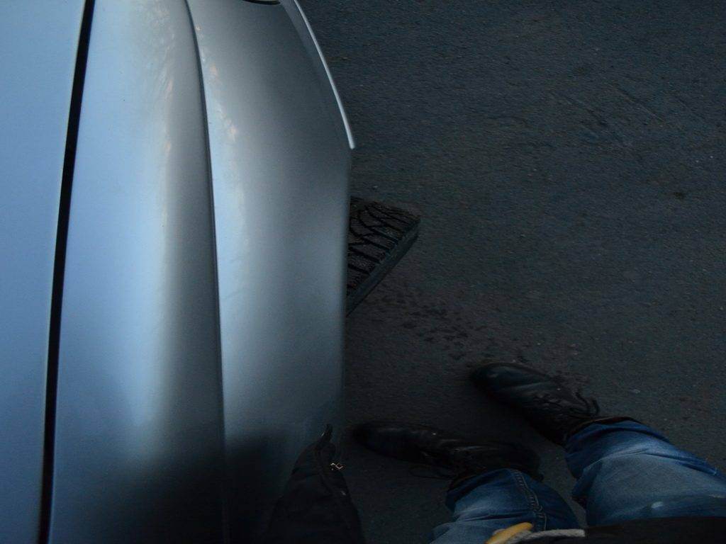

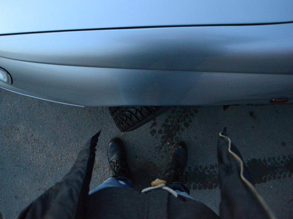

а это мой максимум влево и вправо до упора, выходит что у меня тоже разные тяги?? :shock:
DSC_0071.JPG [ 239.21 КБ | Просмотров: 3910 ]
DSC_0072.JPG [ 205.7 КБ | Просмотров: 3910 ]
