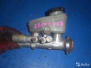

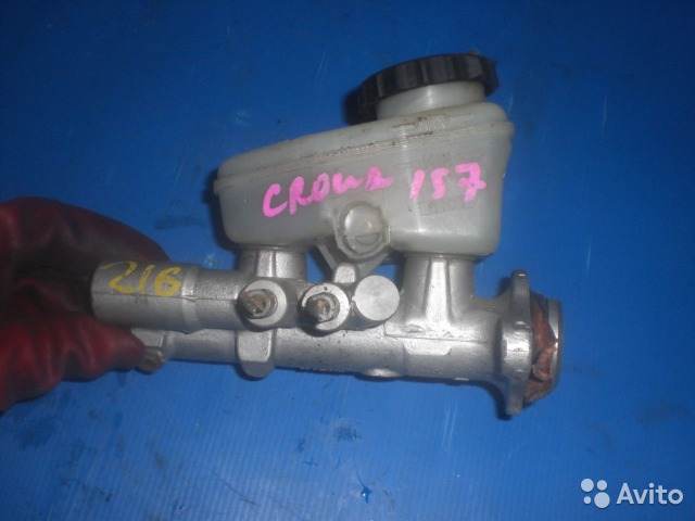

Серрегга писал(а):
подойдет ли от более свежей машины или контрактной тойоты?
На некоторых более свежих машинах, распределитель тормозных
усилий смонтирован прямо на ГТЦ, выглядит вот так:
ГТЦ.jpg [ 51.69 КБ | Просмотров: 17901 ]
из одного штуцера высокое давление (для переда), из второго низкое (для зада),
я себе по незнанке поставил такой, но подключил к штатной системе, тормозила
по диагонали :ps_ih: , потом поменял на нормальный, который аналогичен нашему,
но у него один недостаток, контуры делятся не по диагонали, а перед- зад :(

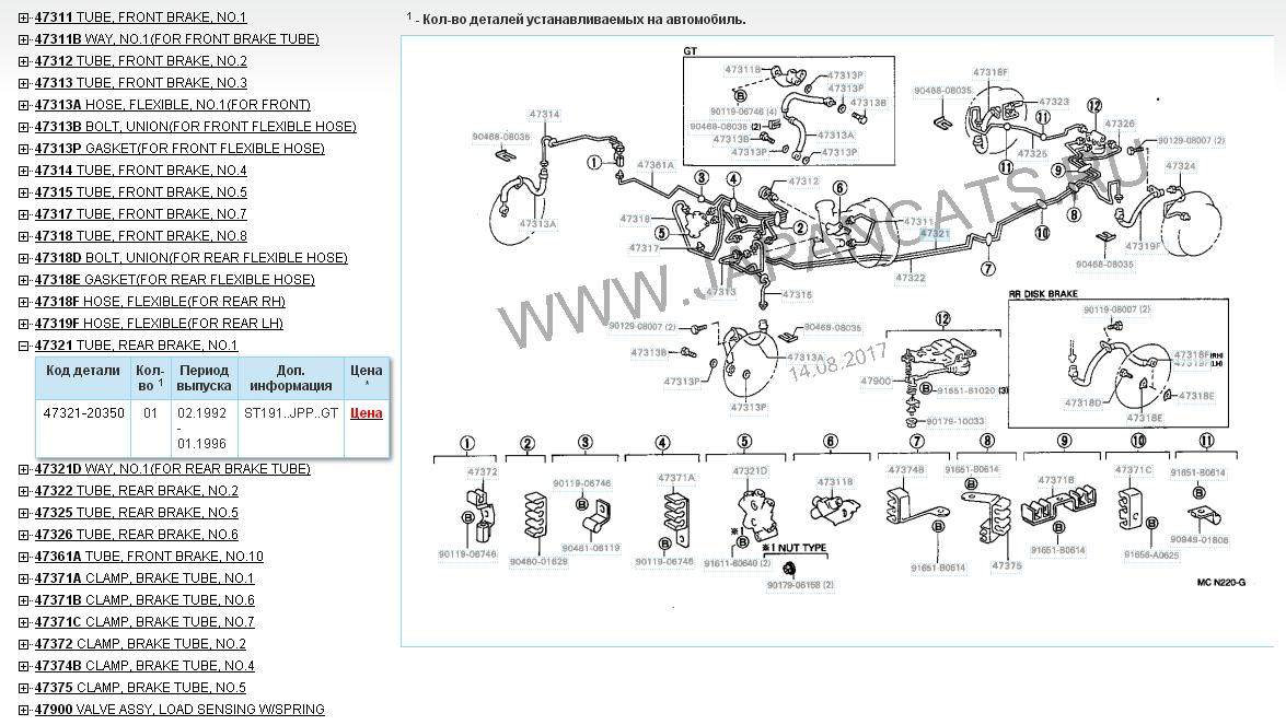

Ребят, подскажите пожалуйста, где в Питере можно изготовить/заменить тормозные магистрали на Карине Е GTI? Они отличаются от магистралей обычной Карины?
 Заголовок сообщения: Re: Тормозные магистрали, замена.
СообщениеДобавлено: Пн авг 14, 2017 5:26 am
Сообщения: 388
Двигатель: 3S-GTE 4gen
Freeman
Отличие только в первой трубке (которая недорого на Емексе продается). Т.е. на ГТИ свой шланг, первая трубка и распределитель, который соединяет шланг и трубку.
Вот левая/правая номера трубок на мою ГТИ:
47314-20550
47315-20610
23.PNG [ 2.81 КБ | Просмотров: 17637 ]

Так мне нужно заменить магистрали от блока АБС до заднего колдуна, как я понимаю.
У меня трубка потихоньку обливает тормозухой задние левые рычаги.
СообщениеДобавлено: Пн авг 14, 2017 9:30 am
Сообщения: 388
47321 тоже своя
25.JPG [ 151.94 КБ | Просмотров: 17622 ]

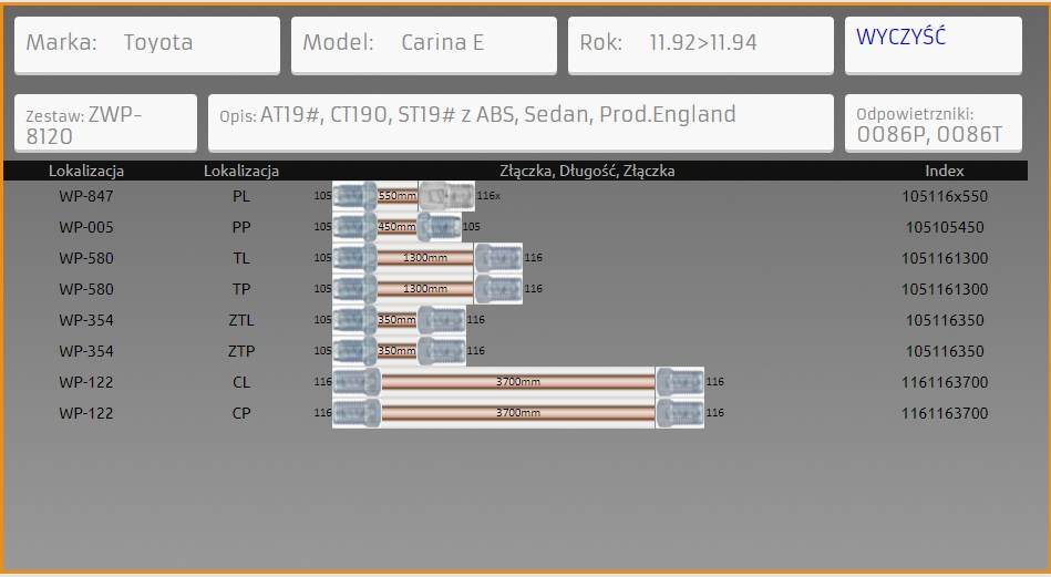

iron_klg писал(а):
нет возможности пока снять колесо и вымерить длину.
http://www.pwpnet.pl/index.php?l=pl&s=pro&f=szp&z=wmo#szu
Screenshot_1.jpg [ 77.86 КБ | Просмотров: 17381 ]

iron_klg писал(а):
Скажите, если кто ставил - подойдет медь длиной 350мм вместо оригинальных коротких трубок?
Закажи на 250мм.
У трубок WP легко подобрать нужную, конкретно тебе нужна с номером 1051160250 . Расшифровка проста первые 3 цифры(105) и следующие 3 (116) это вид штуцеров, а последние 4 цифры(0250) длинна трубки.
Можешь и на 300мм заказать, любая подойдет, разница будет не заметна при изгибе
