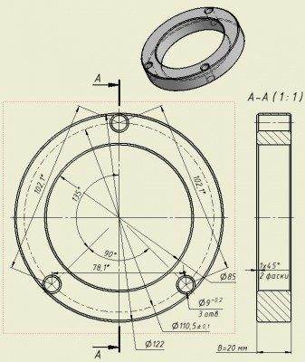

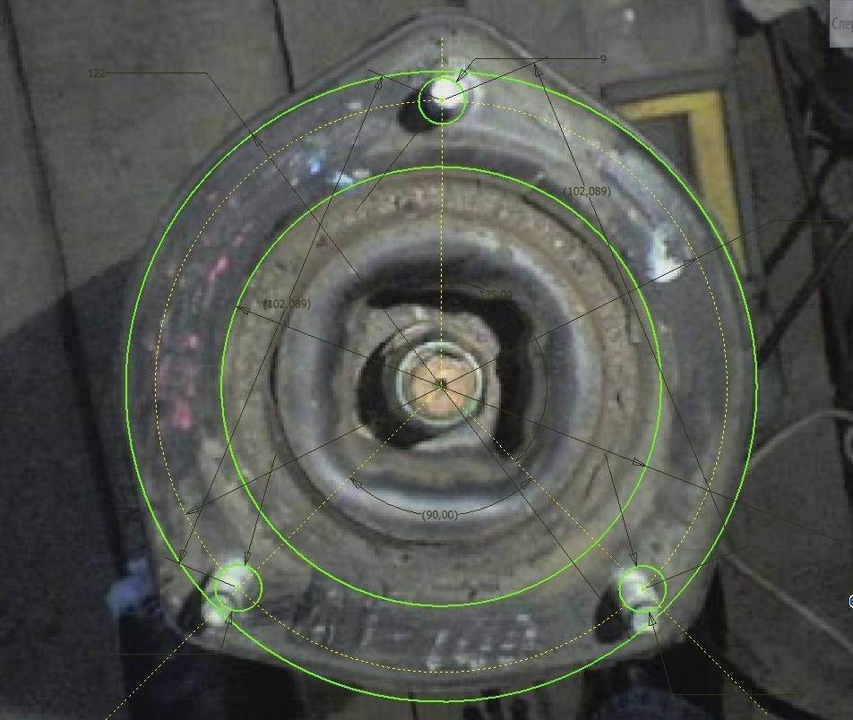

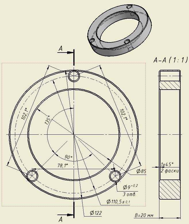

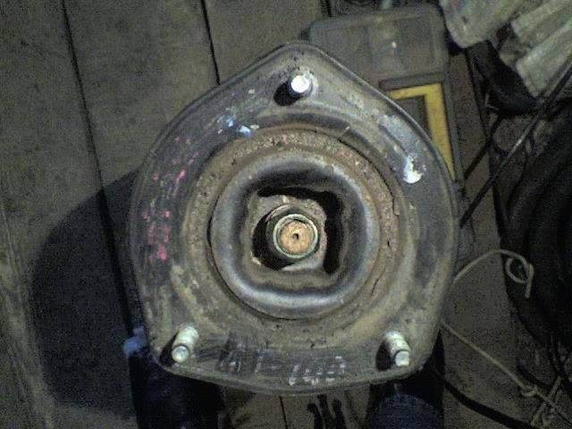

Вчера хотел заколхозить из проставок от 10-ки, те которые идут там на перед, на зад путем распиливания на 3-и части. При снятии задних стоек обнаружил что пружины можно снять без стяжек :o и офигел. Буду покупать новые пружины. Поэтому я пока тормознул мероприятие по установке проставки на зад, на перед купил но тоже не ставил.
Чертежик сделал, но не проверял, подойдет или нет. Кто изготовит и установит, если возникнут проблемы - отпишитесь, исправлю.
Комментарий к файлу: материал Al или капралон(думаю возможно применить)
3.JPG [ 80.53 КБ | Просмотров: 10524 ]

Межвитковые прокладки не советую, увеличишь жесткость пружины и тем самым можешь загубить стойку, попробуй выточить проставку между кузовом и опорой (чертеж чертил выше). Проставку не делал, у меня выше стало на много, теперь перед повыше просится. А ты какие Lesjofors поставил, номерок покажи?

СообщениеДобавлено: Пн дек 14, 2009 5:58 pm
Сообщения: 621
Можно взять готовую проставку от ВАЗ и распилить на 3 части и подогнать, сформировав проставку с 3мя швами. Далее можно сварить аргоном, а можно и не сваривать, поменять шпильки и одеть, никуда это все хозяйство не денется. Правда получается не совсем эстетично. Я распилить распилил но не ставил, заказал пружины Lesjofor усиленные, все само собой поднялось.
Лучше сделать проставки по чертежу.
