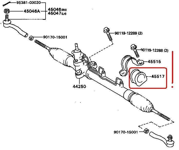

maddmr писал(а):
А сайлентблоки и втулку рулевой реки никто не менял?
Я менял сайлентблоки. А про какую втулку речь?
Тогда к тебе пару вопросов, пока я свою рейку не снял:
1) Надо ли особые приспособы для сапрессовки сайлентблоков которые около выхода рулевого вала?
2) Какой диаметр у сайлентблока обведенного красным на картинке? Это и есть та самая втулка.
По поводу втулки. Есть RBi за 130 рублей, но ставить их не охота. Есть полиуретановые, но на мою машину их нет. Есть на Крузаки с внутренними диаметрами 57 и 64 мм. Хочу все полиуретановое поставить.
reika.JPG [ 50.93 КБ | Просмотров: 9636 ]
С уважением, Дмитрий.
corona-club.ru ДиМон
СообщениеДобавлено: Пн сен 14, 2009 6:57 pm
maddmr
это не салент, это просто резинка как на тазе, под скобу, ее когда откручиваешь (скобу), резинка руками снимается.

Лев писал(а):
maddmr
Да я в курсе что это просто резинка, мне диаметр надо знать. Под машину залезть пока никакой возможности нету. Хочу полиуретановую туда поставить.
СообщениеДобавлено: Пн сен 14, 2009 7:17 pm
Про сайленты рулевой рейки и оправку для них я тут писал:
http://carina-e.ru/viewtopic.php?p=93434#93434
А насчет резинки,которую ты обозвал втулкой,я диаметра не знаю. Я так понимаю эти резинки у нас одинаковые,только стоят с разных сторон. Попроси кого нибудь из наших померять,у тебя я так понимаю до нее не долезешь. Или я,если не забуду,постараюсь замерять,но если в течении недели. Ну и если возможно до нее с штангелем долезть:)

Сайлентблоки
Сайлентблоки или втулка? Т.е. снаружи или внутри?
Который вверху на картинке обведеный?

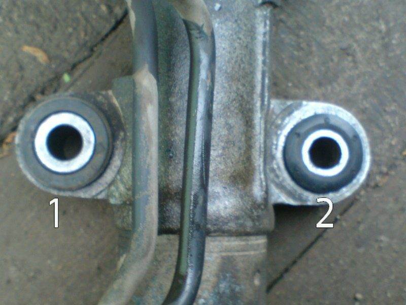

СообщениеДобавлено: Пт окт 02, 2009 10:34 pm
Втулка,которая обведенная может давать качатся рейке взад-вперед. А влево-вправо рейке не дают качатся сайленты вот эти:
Результат Родной сайлентблок(1) Колхозный сайлентблок(2).jpg [ 160.37 КБ | Просмотров: 9625 ]
СообщениеДобавлено: Пт окт 02, 2009 10:51 pm
А они хоть отдельно продаются? Что то не вижу их кода.
Без снятия реки они меняются?

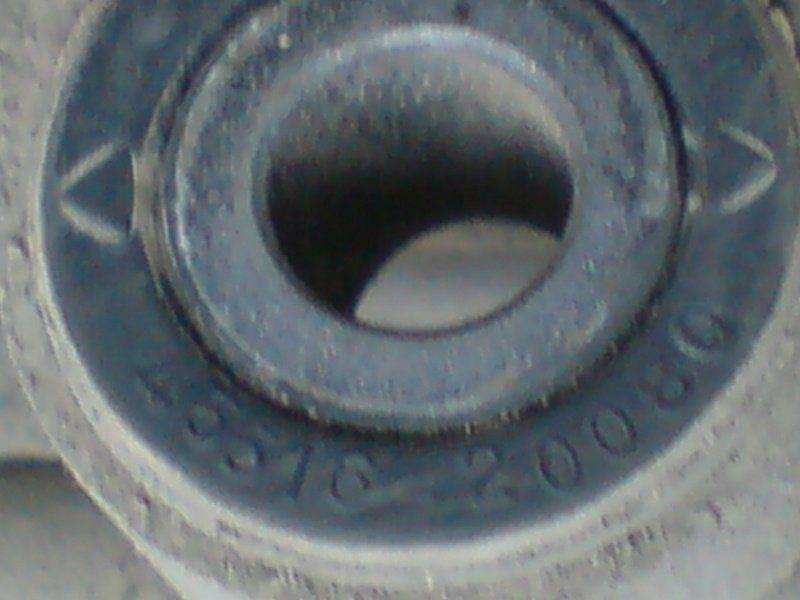

СообщениеДобавлено: Пт окт 02, 2009 10:56 pm
Не,без снятия рейки они не меняются. И код этих сайлентов по каталогам не пробиваются. Но на японскую можно узнать из этого фото:
На англичанку с ZF не знаю...
Родной сайлентблок 45516-20080.JPG [ 119 КБ | Просмотров: 9622 ]
Родной сайлентблок 45516-20080.JPG [ 119 КБ | Просмотров: 9626 ]
Последний раз редактировалось MerTV Пн окт 05, 2009 7:44 am, всего редактировалось 1 раз.
