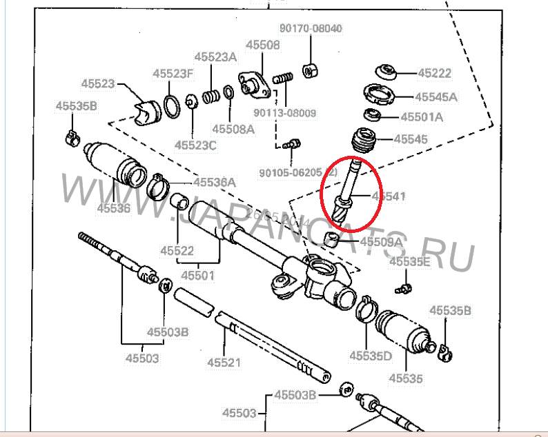

alexrotor писал(а):
SaiD
Спасибо. Т. е. без разницы как поставить распределитель на рейку, все равно будет работать??
Стоп. Какой распределитель? Подругому его разве можно поставить? Он крепится в одном положении к рейке. По разному можно поставить рулевой вал, карданчики и т.п. Вот положение рулевого вала и карданов - точно не влияют. Единственная опасность там - при неправильной установке на машинах с подушками можно очень лехко порвать шлейф. Ну и хорошо бы чтобы тяги были вкручены в наконечники не менее, чем витков на 10.

SaiD
Попытаюсь обьяснить еще раз, при сборке рейки устанавливаем вал (горизонтальный) в среднее положение, далее ставим верхушку(назавем ее распределитель), Внутри распределителя еще вал(отметил красным) так вот он имеет некое среднее положение или без разницы как его повернуть при установке??
Снимок.PNG [ 118.56 КБ | Просмотров: 5704 ]
Да, отмеченный тобой вал- без разницы как ставить. Я уж грешным делом подумал, ты про корпус спрашиваешь, в котором этот вал установлен :D

SaiD
Получаеться внутри этого вала есть еще клапан?? Который как раз и отвечает в какую трубку подать жидкость?
У меня вообше как то интересно руль крутиться, на холодную в обе стороны достаточно легко, а на горячую влево без изменений, а вправо заметно тяжелее. И руль не совсем до конца в нетраль возвращаеться сам.

alexrotor писал(а):
Ты рисунок кинул пустой рейки - без ГУРной. У ГУРной валик посложнее устроен, и трубки/шланги к корпусу подходят. Но все равно положение валика не имеет значения. Для стабилизации передней подвески, ну или для того, чтобы машина "держала дорогу" в подвеске имеется угол продольного наклона оси поворота, который в разных источниках обзывают кастЕром или кастОром. Я так до сих пор и не понял - какое название является правильным :D
