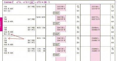

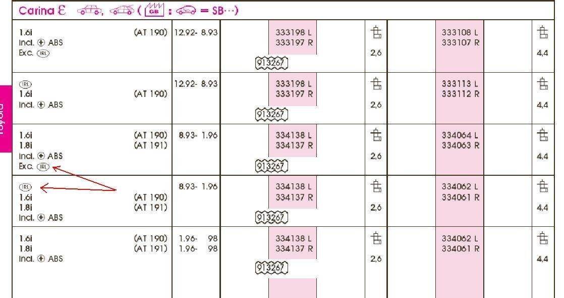

может подскажет кто нибудь, что обозначает аббревиатура отмеченная стрелками.
а то не знаю какие аморты заказывать.

Гыы, узнаю каталог Каябы. Китайцы рулят :D
На карину всего 2 варианта номеров, один мягче, второй жестче.
Где то было записанно какой есть какой, может завтра найду, сейчас занят, если конечно китай не раздумаешь ставить :)

для машин предназначеных для ирландии
и для не предназначенных
там только различия в задних аморах
ПРИЧЕМ те стойки которые идут на ирландию- устанавливались на все другие после 96 г.в.
