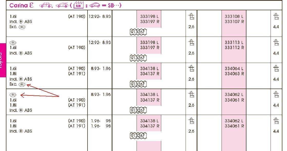

может подскажет кто нибудь, что обозначает аббревиатура отмеченная стрелками.
а то не знаю какие аморты заказывать.

Гыы, узнаю каталог Каябы. Китайцы рулят :D
На карину всего 2 варианта номеров, один мягче, второй жестче.
Где то было записанно какой есть какой, может завтра найду, сейчас занят, если конечно китай не раздумаешь ставить :)

для машин предназначеных для ирландии
и для не предназначенных
там только различия в задних аморах
ПРИЧЕМ те стойки которые идут на ирландию- устанавливались на все другие после 96 г.в.
я бы с удовольствием передумал, но у нас выбор мал.
из толковых магазинов экзист только, а здесь не узнаешь никак, что тебе пришлют( в смысле левак какой нибудь)
остальные магазы цены ломят и ассортимент невелик.
всем спасибо за помощь.
