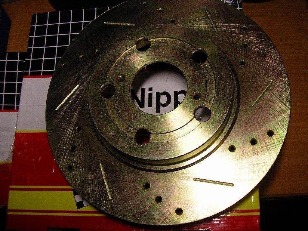

Забрал сегодня в экзисте свои ADC 0101V SL + колодки(оригинал, но на них надпись не тойота) и пластины противоскрипные.
Сфотал инструкцию,полезная будет, там четко написано , что колодки менять вместе с дисками и не тормозить на юз 300 км. Но вот то что нельзя пользоваться пневмопистолетом и нужно мерить биение ,я не знал.

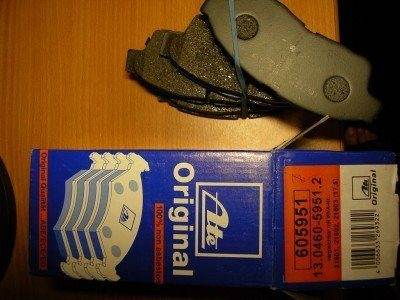

Если кому интерестно, заказывал диски и колодки на свою машинку, НЕ GTi ! Диски Алиед Ниппон по ВИНу подошли ADC 0169V SL , хотел колодки Ниппоновские взять, но порекомендовали АТЕ. Забрал заказ, только еще не поставил:
Комментарий к файлу: АТЕ, немецкие
IMGP0584.jpg [ 237.08 КБ | Просмотров: 3305 ]
IMGP0587.jpg [ 187.66 КБ | Просмотров: 3304 ]
IMGP0589.jpg [ 230.76 КБ | Просмотров: 3303 ]

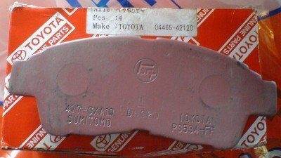

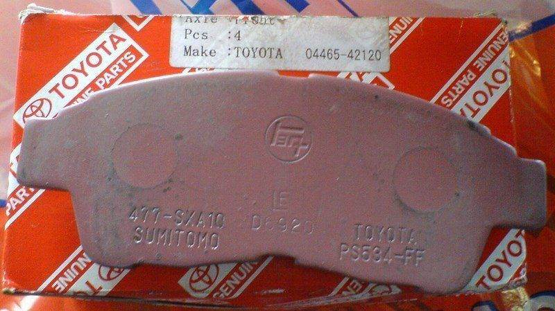

Может кому будет интересно про производителя оригинальных колодок.
DSC00172.JPG [ 98.08 КБ | Просмотров: 3310 ]
Была "копейка" х.з. какой двиг, седан, х.з. какой год =)
Была Corolla, 2Е, универсал, 1989 г.в.
Была Carina E, 4а-фе ЛБ, универсал, 1995 г.в.
Счас Camry, 5С-ФЕ, седан, 1999 г.в.
СообщениеДобавлено: Ср июн 04, 2008 10:51 pm
А где ограничители износа? На родных должоно быть.
СообщениеДобавлено: Ср июн 04, 2008 10:53 pm
Зарегистрирован: Ср мар 19, 2008 2:13 pm
Сообщения: 169
Откуда: Москва, ЮЗАО
Это и есть оригинальные колодки. Скрипелки стоят на двух колодках из четырёх. Дальше сообразишь? :wink: ну и к тому же это колодки для Камри, поэтому форма у них "другая" =) Но я и на Карину покупал именно Сумитомо.
СообщениеДобавлено: Ср июн 04, 2008 10:57 pm
Понял - не дурак, был бы дурак - не понял. :)
СообщениеДобавлено: Ср июн 04, 2008 11:19 pm
Оригиналом может быть и Айсин.
