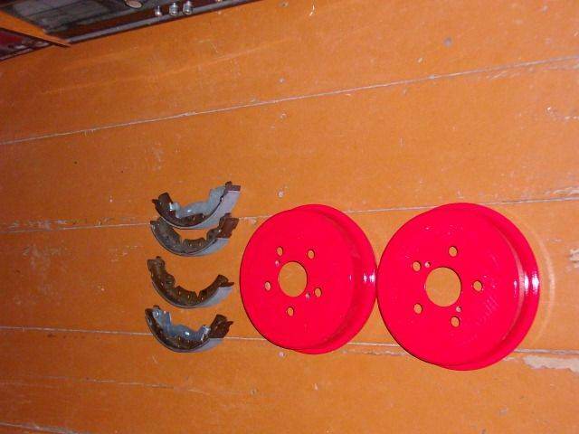

Парни! Что скажите про такие колодки и кто ставил?
IMG_3614.JPG [ 126.75 КБ | Просмотров: 6598 ]
 Заголовок сообщения: Re: Задние тормоза(барабанные)
СообщениеДобавлено: Пн янв 28, 2013 9:27 pm
Сообщения: 2380
Репутация: 97 [ ? ]
Машина: Карина-Е, продана.
Барабанные, система LUKAS, а по качеству ХЗ.

Раз уж купил, буду ставить. Только вот проблема, в барабанах похож большая выработка. Один снимается, а второй ни как. Выварачивает колодки и все.
СообщениеДобавлено: Пн янв 28, 2013 10:20 pm
Сообщения: 2380
Репутация: 97 [ ? ]
Во первых регулировку ручника отпусти в салоне. Во вторых в барабане есть отверстия под болты М8 для демонтажа барабанов, закручиваешь равномерно болты и молотком обстукивай барабан.

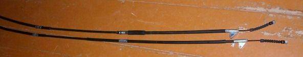

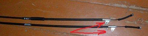

Подскажите, чем отличаются троса ручника левый от правого?
СообщениеДобавлено: Сб фев 02, 2013 11:35 pm
алексашка
вроде длиной или креплением,сам себе менял но точностей не помню

алексашка писал(а):
но на вод кажется с одной стороны.
Кинь номера, гляну
В данный момент Рено Логан 2
СообщениеДобавлено: Вс фев 03, 2013 12:14 am
Длиной.

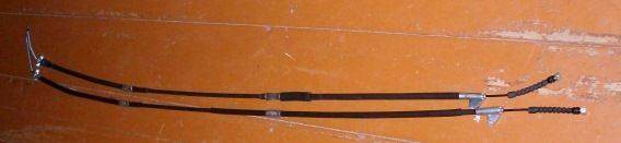

Сегодня сравни и один немного длиннее другого на 5 см. Но меня смущает крепление указанное стрелкой. Они что на левом, что на правом смотрят в одну сторону или так и должно быть?
СообщениеДобавлено: Вс фев 03, 2013 9:44 am
Сообщения: 1117
алексашка
На тросах есть маркировка,L и R,на отливах которыми они к к щитку барабана крепятся.
Александр.

К сожалению ни какой маркеровки я не обнаружил.
СообщениеДобавлено: Вс фев 03, 2013 9:53 am
Сообщения: 1117
алексашка
у меня на оригинале была :nez-nayu:
Александр.

Была бы своя яма, нет вопросов, а то поедешь к товарищу в гараж, разберешь, а они не подойдут. Выйдет неприятность.

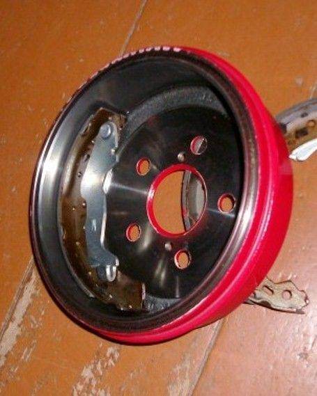

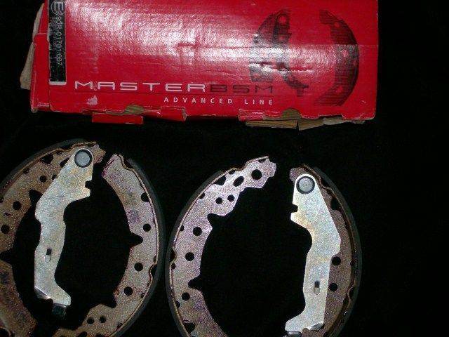

Я что то как последний лох доверился продавцам. Купил колодки еще осенью, говорят твои. Карина е 107 л.с. Хорошо. Забираю. Сейчас мерию, ширина 37мм.
Барабаны рабочая поверхность под колодки 55мм. Подскажите, где и с чем я лоханулся.
IMG_3631.JPG [ 124.27 КБ | Просмотров: 6438 ]
IMG_3632.JPG [ 66.66 КБ | Просмотров: 6433 ]
СообщениеДобавлено: Пн фев 04, 2013 11:44 pm
Похоже, ты старые барабаны еще не снимал.
Нормальные колодки, так и должно быть, ставь и не переживай.

Собирался сегодня, да завалило снегом. А то я уже и барабаны покрасил! Сын говорит ты бы померил сначала, а потом красил. А я их сразу бузанул.
