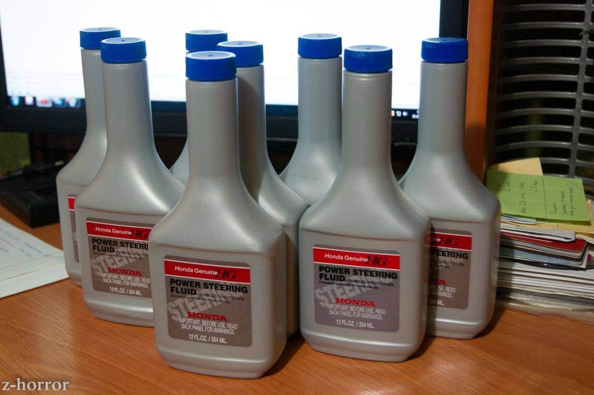

Заказал себе Honda (08206-9002)
Я тоже закупился, "оптом" :D
DSC07626.jpg [ 315.88 КБ | Просмотров: 11429 ]
 Заголовок сообщения: Re: Какую жидкость залить в ГУР ?
СообщениеДобавлено: Пн окт 28, 2013 9:49 am
Сообщения: 413
Откуда: Астана, Казахстан
Машина: Лада калина2 спорт
Год выпуска: 2015
Двигатель: 21126-1000260-77
z-horror
зачем так много?
СообщениеДобавлено: Пн окт 28, 2013 3:07 pm
Сообщения: 195
Откуда: Пермь/Кудымкар
Машина: Toyota Mark II
Двигатель: 1JZ-GE
На двоих брал, но пока еще никто из нас не меняли, отпишусь о результатах :?
СообщениеДобавлено: Пн окт 28, 2013 5:19 pm
Ждем отчет. Только объективный (как будет - так и писать.)
