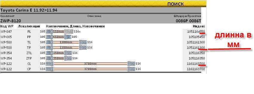

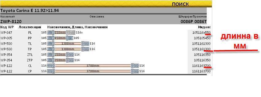

Просмотрел две темы, но так и не смог понять расшифровку местоположения магистралей по польскому сайту. Две самых длинных понял, а вот какова длина трубок от колдуна до торм. шланга?
Может быть кто то докопался до истины, заранее благодарю. Машина японка с АБС.
Движение - сила!!!
carina e 3S-FE 1993 г.в.МКПП liftback Japan, темно-вишневый металлик.
СообщениеДобавлено: Вс окт 25, 2015 12:02 pm
Сообщения: 1195
Откуда: Витебск
Машина: Carina_E
Двигатель: 4AFE\LB
-=Zhen_DOS=- писал(а):
bastynda
спасибо мил человек) кто знает распишите принципиальную разницу когда есть "колдун" и когда его нет? стоит комплект от MerTV ,ABS есть.
независимо от наличия АБС
Без колдуна трубки-магистрали идут с моторного щита до задних шлангов напрямую (грубо-прямо к задним тормозам )
С колдуном 2 магистрали идут с моторного щита до колдуна , а потом с колдуна на торм шланги идут +2 трубки (по 1 на прово и лево )
на картинке все расписано ,трубки помечены
WP580-TL(TYŁ LEWA-от колдуна на левый зад) длинна не помню(вроде 1300мм) ,цифры 105-116 это номера штуцеров
WP580-TP(TYŁ PRAWA-от колдуна на правый зад) длинна одинакова ,цифры 105-116 это номера штуцеров

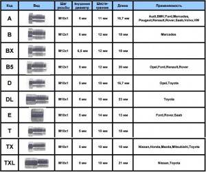

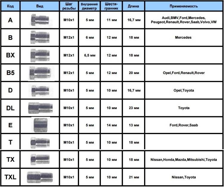

СообщениеДобавлено: Вт сен 06, 2016 12:25 am
парни, скажите, в чем разница штуцеров "D", "TX", "TXL"? Можно ли просто изготовить штуцера М10х1 и не заморачиваться? т.е. все штуцера будут одинаковые по размеру
СообщениеДобавлено: Вт сен 06, 2016 7:23 am
Обрати внимание, откуда начинается резьба на штуцере, у некоторых механизмов резьба
не на всю глубину, и соответственно нужен штуцер, на котором не с самого начала :)
штуцеры.jpg [ 125.88 КБ | Просмотров: 7530 ]
СообщениеДобавлено: Вт сен 06, 2016 2:09 pm
Ещё бы чертежи на данные штуцера, а то непонятны размеры.
СообщениеДобавлено: Вт сен 06, 2016 3:11 pm
Ну вы батенька обленились :D , не попадались :ne_vi_del: , все что нашел :( , наружный диаметр известен,
от него отталкиваться, + - 1 мм. в длину, не страшно, внутренний 5 мм. :) , кстати искал вот по этому
буквосочетанию: (штуцеры "D", "TX", "TXL")
СообщениеДобавлено: Вт сен 06, 2016 3:24 pm
А купить готовые что мешает?
СообщениеДобавлено: Вт сен 06, 2016 5:12 pm
В нашей деревне в наличии нет, надо заказывать. На англичанок какие ставились? А то по таблице 2 варианта идут и оба с АБС, а длины разные и штуцера разных типов. Токарь сказал сделать новые не проблема, единственное, почему они разные, у них ведь назначение - плотно прижать трубки внутри.
СообщениеДобавлено: Вт сен 06, 2016 6:43 pm
wAnTed писал(а):
почему они разные
Может как раз по этому
ALEX-72 писал(а):
у некоторых механизмов резьба не на всю глубину
может в разные годы, цилиндры, колдуны и т.д. разные ставились :nez-nayu: ,
пооткручивать все, и посмотреть, перед самым разбором :)
