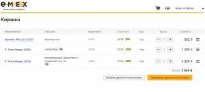

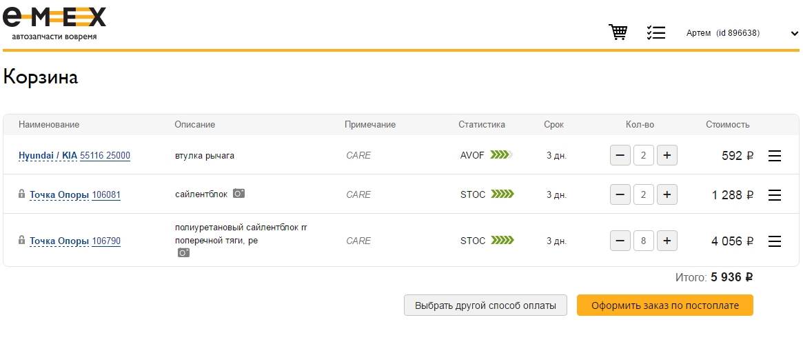

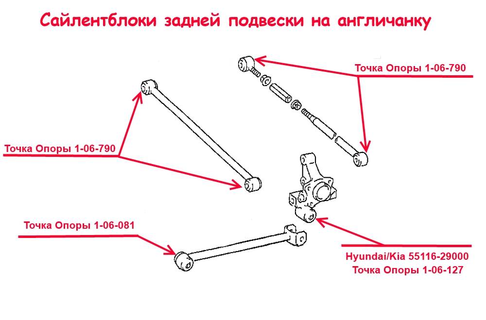

Себе заказал на заднюю подвеску сайленблоки , 12 штук . Выкладываю карту расстановки , какие куда , думаю пригодится кому-нибудь .
Безымянный.jpg [ 165.65 КБ | Просмотров: 15152 ]
Сайленты цена.jpg [ 145.04 КБ | Просмотров: 15147 ]

Artem23 писал(а):
какие куда
эти номера подходят на все года и на японку и на англичанку одинаковы?
СообщениеДобавлено: Пн ноя 07, 2016 5:27 pm
Сообщения: 1747
Машина: Carina FF (CT190)
Двигатель: 2C
На японку точно подходят, а на англичанку вроде как не все. Там некоторые "плавающие".
СообщениеДобавлено: Пн ноя 07, 2016 5:40 pm
Как я понял из темы на японках сайлентблок что в кулаке вроде отличается от английского
СообщениеДобавлено: Пн ноя 07, 2016 8:18 pm
Сообщения: 1747
Двигатель: 2C
Да, в англичанкский кулак вместо родного сайлента с обоймой идет вроде как 1-06-226 идет, он чуть меньше диаметром чем 1-06-127, который ставится в японский кулак. А с виду они одинаковые.
Могу подогнать такие, если кому надо. viewtopic.php?f=34&t=22302&view=previous

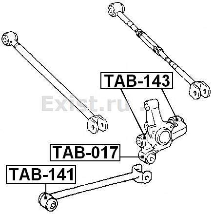

Стал исктать сайлент. По каталогу не пробивается. Здесь так и не нашел точного варианта. Стал мучать продаванов, в итоге кое как разобрались, что подвеска как на камри MCV30 (как написано в каталоге).
Купил что было в наличии - Febest TAB-017. Заменил. Стук прошел.
img.jpg [ 32 КБ | Просмотров: 14798 ]
