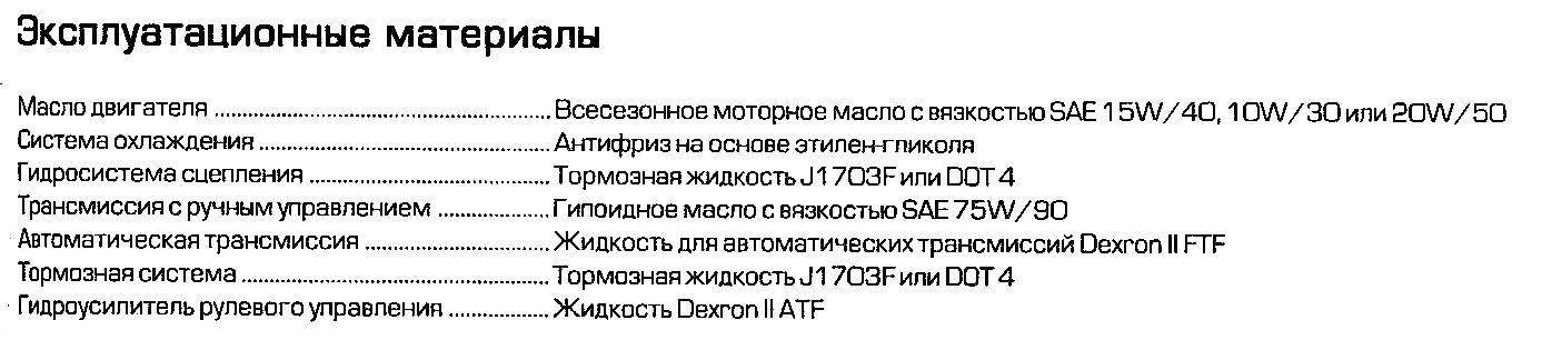

Dexron II ATF - это по букварю в ГРУ
Dexron II FTF - это по букварю в АКПП
GSM.jpg [ 159.71 КБ | Просмотров: 9473 ]
В твоем букваре опечатка. ATF - жидкость для автоматических трансмиссий.
