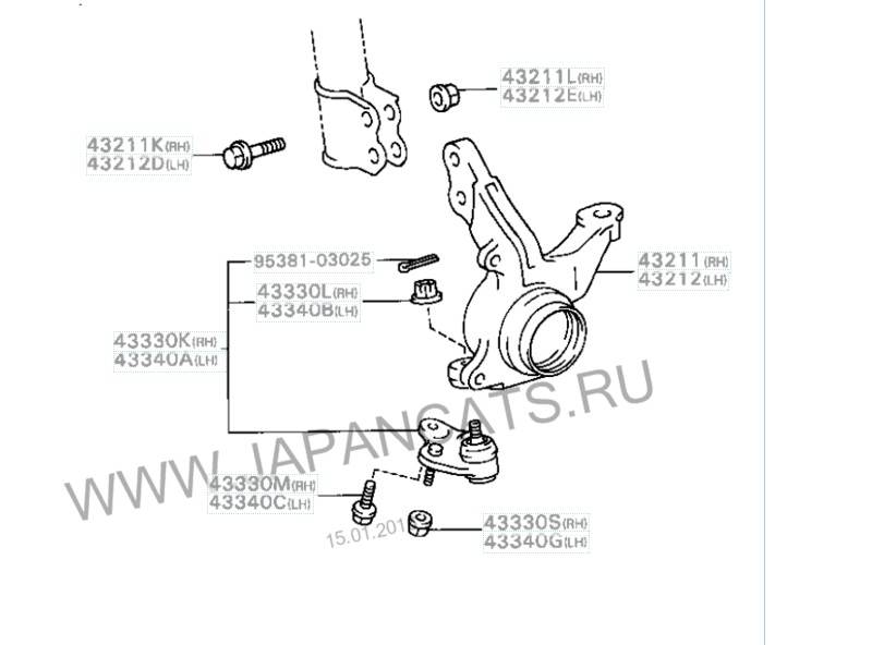

В диагностической карте по передней подвеске написали - слетел пыльник нижней шаровой опоры (замена). Не получается найти его на картинке с шаровой. Кто-нибудь знает, где он ?
шаровая.jpg [ 67.07 КБ | Просмотров: 10733 ]
Toyota Carina E, 1993г. Япония. 4A-FE 1.6. GLI. Новосибирск.

Шаровая идет целиком, отдельно пыльник , как запчасть не поставляется
-если тупо слетел-промыть шаровую от грязи и песка,положить новую смазку и поставить назад пыльник и фиксатор-зажим .
ПыСы-были где то в гараже и пыльники и зажимы (б/у ОЕМ) , если надо-отправлю за твой счет ,сама деталь бесплатно
-продаются отдельно

Leon_KennedyВ диагностической карте по передней подвеске написали - слетел пыльник нижней шаровой опоры (замена)
Сейчас почитал. Всё таки, по моему, имеется ввиду шаровая.

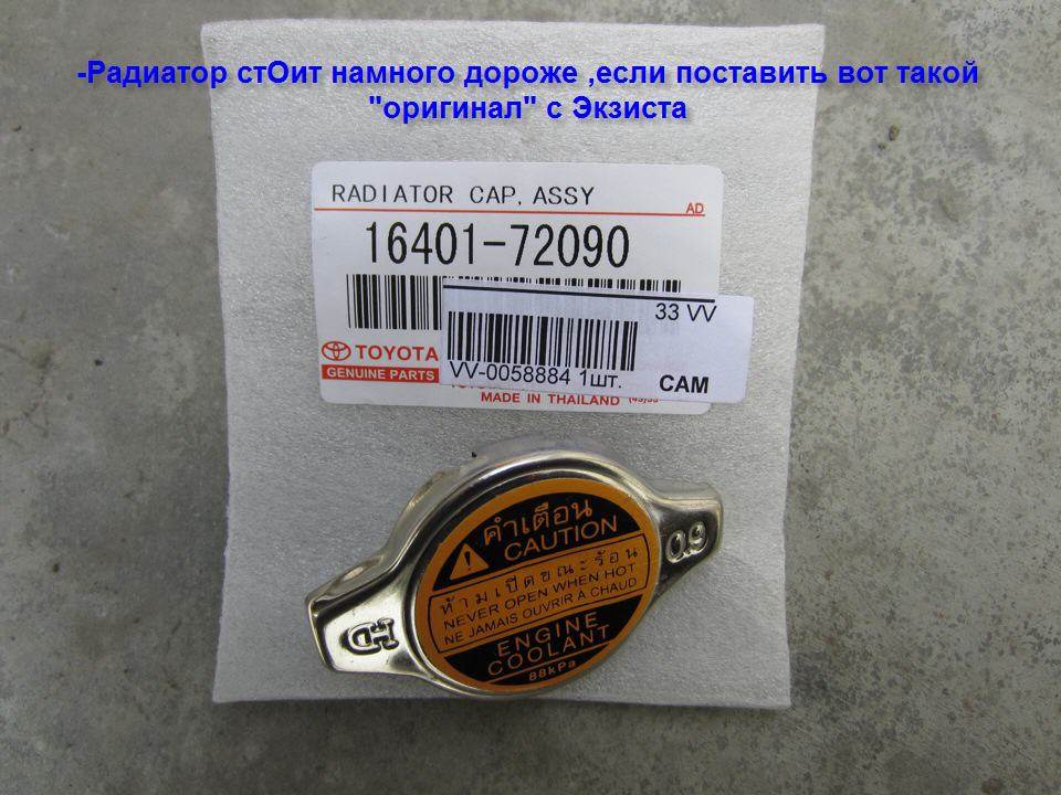

я тож не вьехал как может слететь пыльник . Ему ж там деться некуда , так и будет болтаться на шаровой :D
pul752 писал(а):
Поэтому лучше брать "иминитых производителей"
лучше брать не подделку ,шаровую менять не придется
-или радиатор
16401-72090 china.jpg [ 109.39 КБ | Просмотров: 10702 ]

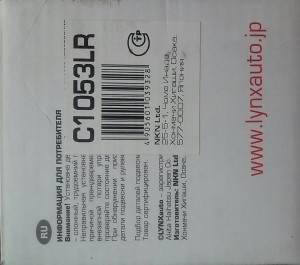

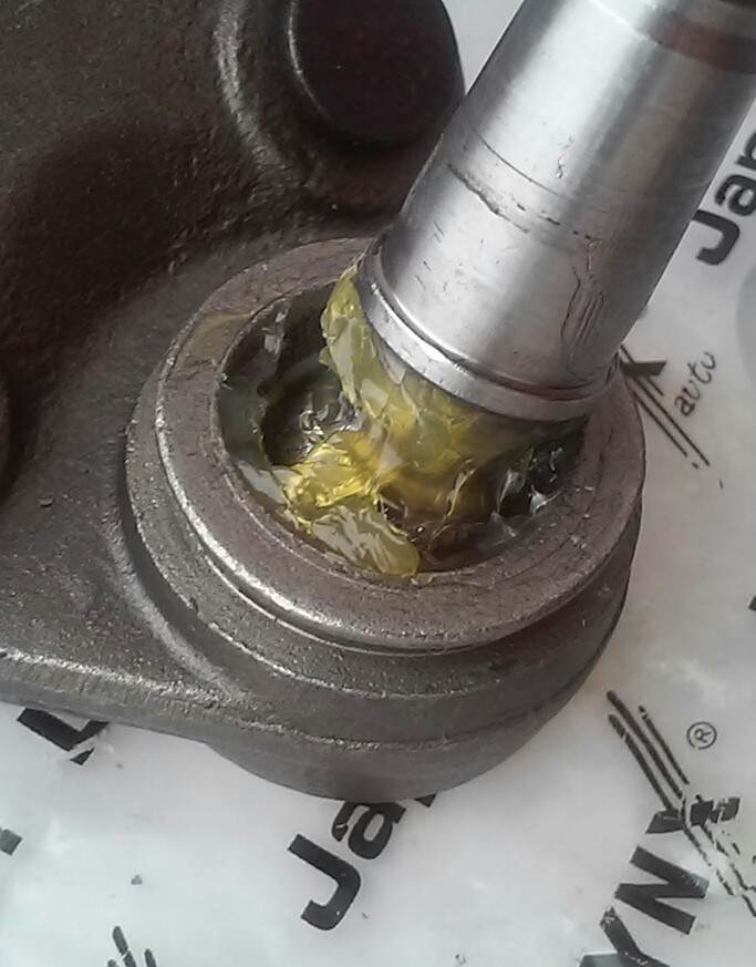

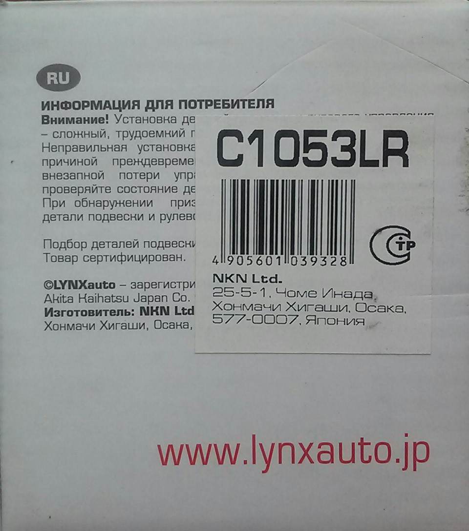

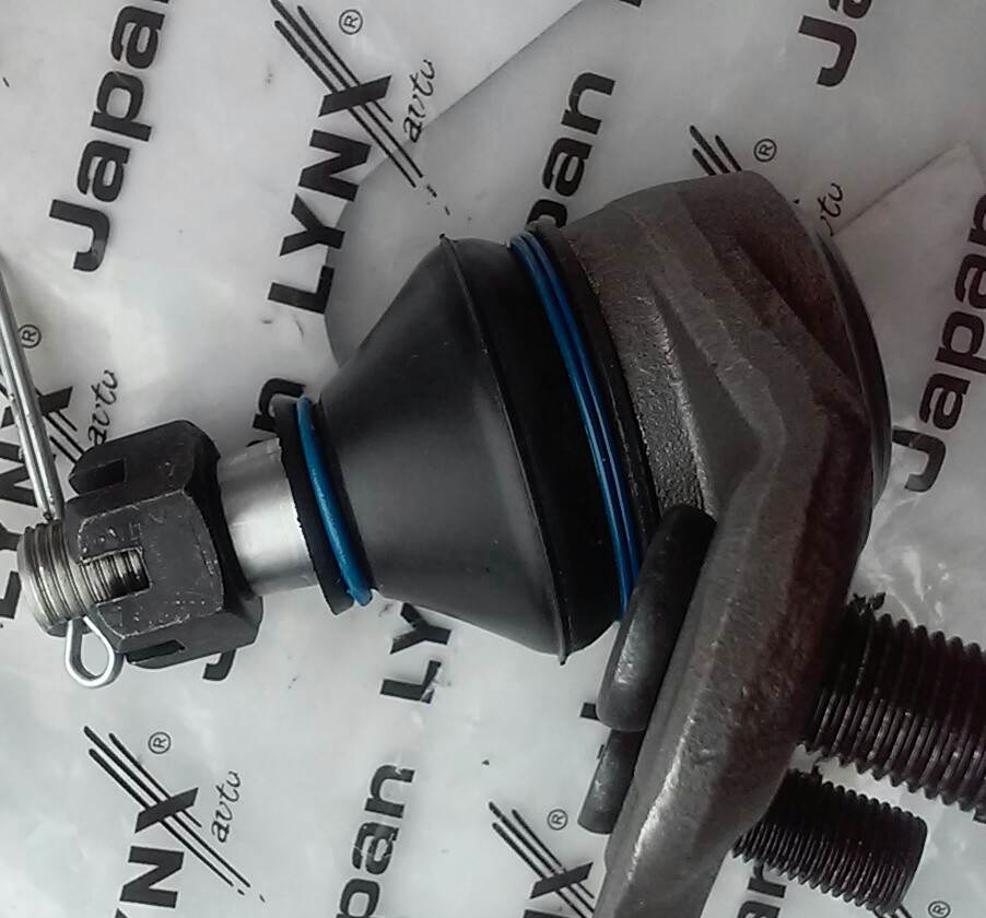

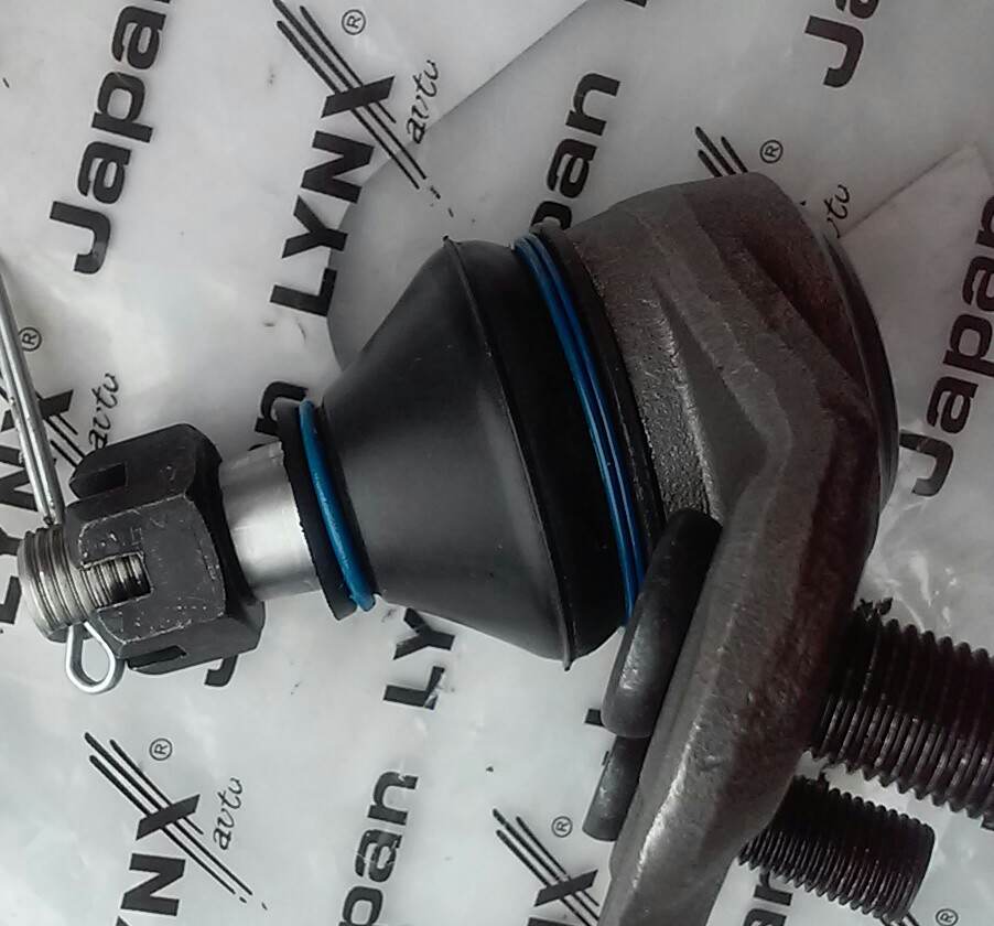

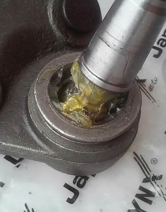

Шаровая от Linx. Внешне акурано сделана. Уплопнительные кольца обжимают пыльник и снизу, и сверху. Это плюс. Но на смазке явно сэкономили. :) Добавим.
20160117_110308-1.jpg [ 114.74 КБ | Просмотров: 10667 ]
20160117_111832-1.jpg [ 169.44 КБ | Просмотров: 10666 ]
20160117_132325-1.jpg [ 147.01 КБ | Просмотров: 10640 ]

pul752 писал(а):
Но на смазке явно сэкономили. Добавим.
-смазки не экономили , положили сколько надо,у всех так,даже полиуретановых . На "именитых " (или качественных ) шаровых стоят еще пыльники с клапаном для сброса давления при резком движении шарнира (шоб пыльник не срывало лишней смазкой)

bastynda пыльники с клапаном
Извращенцы. :)
Кстати. Смазка качественная. Поджигал :) - явно тугоплавкая. По консистенции похожа на тех/вазелин.

Почему выбор пал на Линкс?
 Заголовок сообщения: Re: Шаровая опора.
СообщениеДобавлено: Вс янв 17, 2016 2:44 pm
Сообщения: 2504
Двигатель: 2C АКПП (3S АКПП)
Цена 673р. на 22.12.15, срок поставки и Japan типа. :) На сегодня 768р.
Эту сторону меняю тоже первый раз, как бы "за одно" с подшипником.
он с шаровой съехал малость, немного вверх ушел и не засовывается назад) разбирать наверное надо
-однозначно . Снять шаровую ,хорошенько промыть,заложить новую смазку (пыльник тоже хорошо отмыть - туда наверняка попала влага и грязь) ,если не промыть-через пару недель будет стучать -болтаться . Фиксаторы-пружинки-зажимы пыльника только стальные ,резиновые нафиг-они не держат герметичность

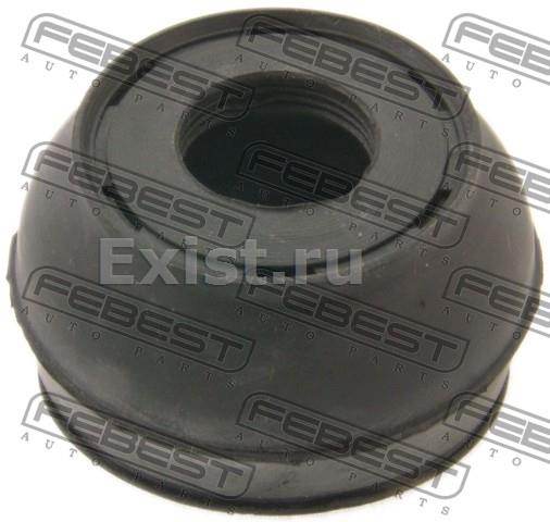

удалось найти пыльники шаровой, но не через japancats по Vin`y. артикул пыльника TBJB-001. Febest. К сожалению, других нет (есть Masuma - но там заказ от 10 штук, а это дорого и не нужно). вопрос: пыльники в принципе универсальные или нет ? кто-нибудь ставил Febest ? (необходимости менять шаровую нет, нужен только пыльник)
пыльник шаровой.jpg [ 32 КБ | Просмотров: 10492 ]
