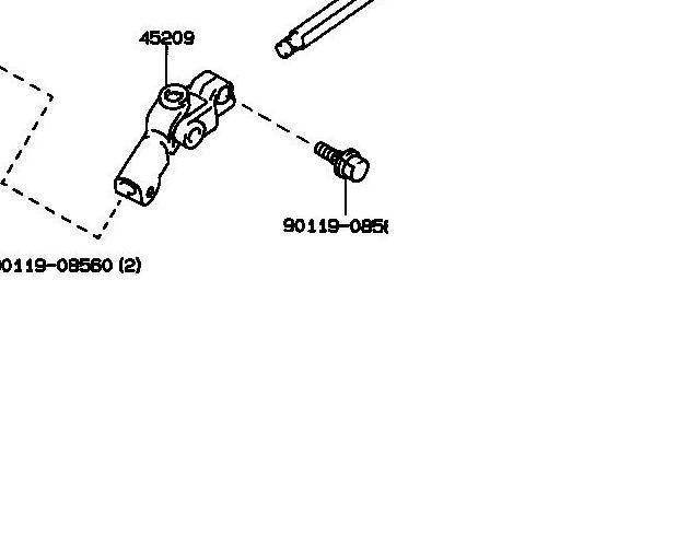

СообщениеДобавлено: Вт ноя 02, 2010 10:37 pm
Сообщения: 413
Откуда: Астана, Казахстан
Машина: Лада калина2 спорт
Год выпуска: 2015
Двигатель: 21126-1000260-77
как узнать номер крестовины 45209?
Безымянный.JPG [ 18.1 КБ | Просмотров: 6044 ]
СообщениеДобавлено: Вт ноя 02, 2010 11:05 pm
прочитай всю ветку сначала.Там есть код :wink:
