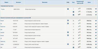

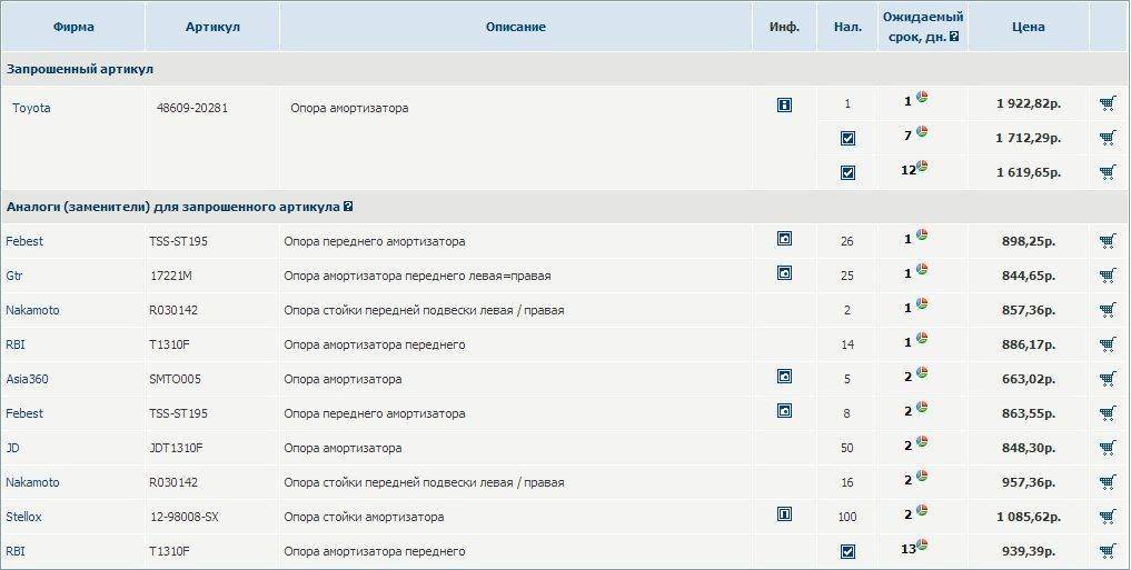

СообщениеДобавлено: Пт фев 15, 2013 3:11 pm
Народ на экзисте появилась целая куча замен, появилась контора JD в описании Японская компания JD (Just Drive Co., Ltd.)
По гуманному ценнику.. Никто еще не юзал? Кто что скажет? А то оригинал по цене кусается..
ex.jpg [ 112.06 КБ | Просмотров: 5749 ]
СообщениеДобавлено: Пт фев 15, 2013 3:13 pm
Заводы компании размещены на территории нескольких государств. Завод по производству щеток стеклоочистителя располагается в Корее. В Таиланде производят резинотехнические детали подвески, а в Китае разместилось производство по изготовлению ШРУСов, фильтров и тормозных колодок.
Японское качество за 800 рублей? ну хз :)
Артикул похож на RBI, ток с приставкой JD)
